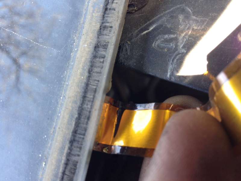

Čau chlapi, mám sundaný torpédo kvůli EGRu a objevil jsem, že pásek k levé půlce okna je částečně přerušenej. Teda pásek je v celku, ale ta vnitřní část je porušená (předpokládám, že to je vodič). Viz foto.
Otázka zní: může to mít vliv na vyhřívání? Zatím to vždycky vyhřívalo rovnoměrně. Může to pokračovat a přerušit se úplně?
Mám to sklo nový a tedy v záruce, tak jestli to řešit.

Je jen otazka casu, nez se to pretavi uplne ... vyresit co nejdriv.

OK, díky. Je vůbec nějaký jiný řešení než výměna skla? Už vidím jak se budou kroutit, že sem si to udělal sám...
Celkově je to divně fórovej systém, jak je to skřípnutý pod torpédem.
