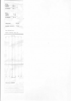

Re: Klimatizace
Zdar lidi, včera jsem byl v servise s klimou, proběhlo doplnění chladiva a oleje, ale zároveň mi oznámily, že mám prý načatý kompresor? dá se to vyčíst nějak z toho protokolu?
Ford Focus II Turnier 2.0 Tdci 100kW DPF Ghia 2006
- klika79
- Příspěvky: 33
- Registrován: 23.07.2009 07:33
- Bydliště: Mladá Boleslav
Re: Klimatizace
Tak v servisu proběhla výměna kompresoru a konečně chladíme ,je to super. Tímto bych chtěl poděkovat Polimu za pomoc...
