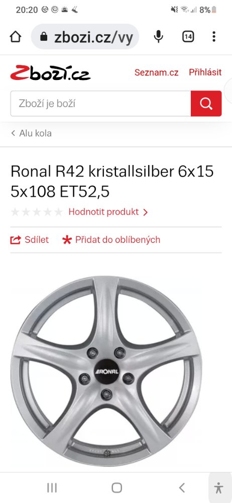

Re: jaké ET ?
Příspěvek od Karel Sadílek » 09.07.2022 20:24
Škoda přeškoda, že Ronal už nevyrábí tato kola viz foto
FoFo mk2 2005 stříbrný Hatchback
1,6 74 kW
jenikHK
Příspěvky: 3151
Registrován: 10.03.2008 14:30
Re: jaké ET ?
Příspěvek od jenikHK » 09.07.2022 20:36
:wink: bohužel dnešní doba 15" kolům moc nepřeje
Ohledně ET jsem doplnil před chvilkou předchozí příspěvek.
Karel Sadílek
Příspěvky: 179
Registrován: 04.04.2015 22:30
Re: jaké ET ?
Příspěvek od Karel Sadílek » 09.07.2022 21:20
Díky, já chci každopádně dodržet 6x15 už kvůli novejm gumám Michelin a to ET se nechá sehnat 45 a zřídka 47, takže rozdíl +7,5 mm případně +5,5 mm snad žádný problém v jízdních vlastnostech neudělá. Když vidím s čím lidi jezdí, tak tohle je brnkačka.

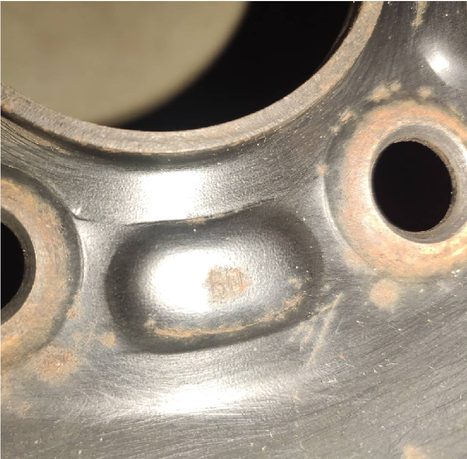

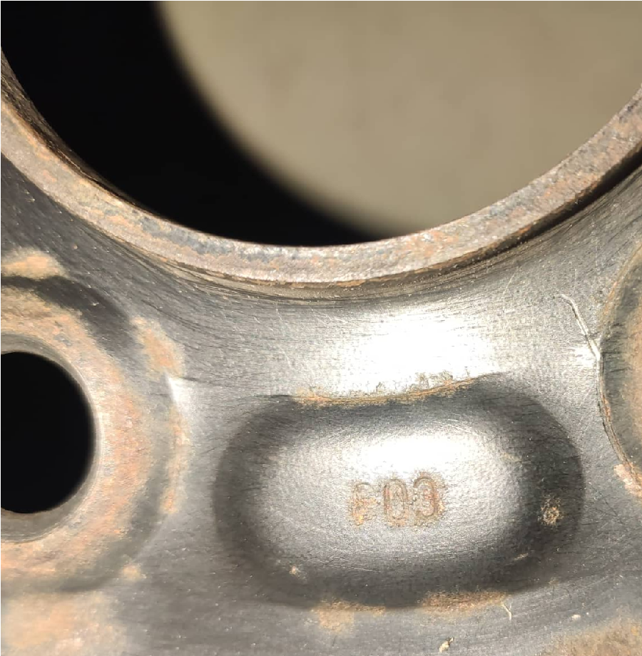

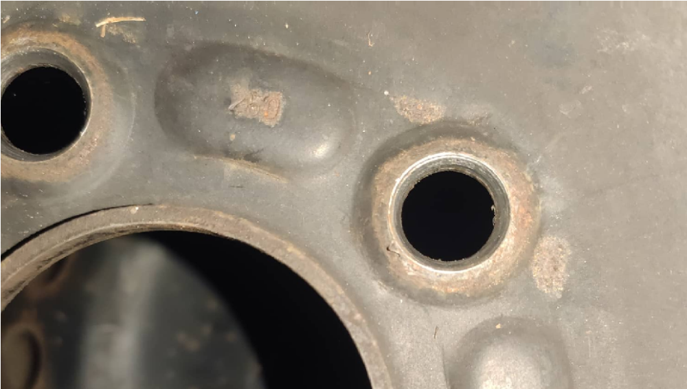

ET disků
Příspěvek od Karejl » 23.09.2022 16:52
Ahoj, můžu nějak s jistotou říct jaké mají ty disky ET z těhlech údajů?
Nic dalšího na nich není, z druhé strany je pouze logo Ford.
Z těch čísel 250, 09, 30x ?(Jsou to R16 a mám je k Focusu MK2)
ScorpionSX
Příspěvky: 1843
Registrován: 29.01.2011 18:05
Bydliště: Trenčín, SR
Re: ET disků
Příspěvek od ScorpionSX » 23.09.2022 17:45
Určite tam nič ďalšie neni? Čo mám skúsenosti s plecháčmi tak aj tam je ET napísané normálne ako "ETxy", niekde by to malo byť...ale ak sú to originály Ford, tak to ET tipujem na 50 myslím, ale možno niekto vie presnejšie aký je tam rozmer.
Karejl
Příspěvky: 11
Registrován: 17.07.2022 11:20
Re: ET disků
Příspěvek od Karejl » 23.09.2022 18:01
Nic dalšího tam fakt není :bebng:
Stehnak
Příspěvky: 2236
Bydliště: Modřice@JM@CZ
Re: ET disků
Příspěvek od Stehnak » 23.09.2022 18:20
Změřit?
lucky.jack
Příspěvky: 8469
Registrován: 12.03.2011 21:18
Bydliště: v Hradci Královým
Re: ET disků
Příspěvek od lucky.jack » 27.09.2022 11:07
Na originálech 100pro rozměry jsou. Jestli ne, bude to nějaký aušus. BTW jestli s tím budeš jezdit na STK, tak můžou mít připomínky :nixw:
