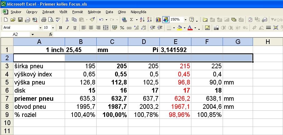

teraz potesim zirafaka
(ako sa u mna uz stava pravidelnostou
stale sa nemozem vzdat myslienky ze ak by som kupoval 17ky preco sa ochudobnit o 10 mm sirky pneumatiky, tak som zostrojil taku tabulecku pre Fofo II je to az taky velky rozdiel to 1% ked 18ky maju oproti 16kam 0,9% navyse...
ake su pravidla toho schvalenia... predsa len 205/50 17´´ je menej obvykly rozmer pneumatiky...
a nehovoriac o tom ze o chlp mensi priemer = predsa o chlp lepsia akceleracia, ved to 1 % sa musi prejavit
(znamy to placebo efekt...)
(ja viem ze do mna budete hustit zeby bolo lepsie hned na ST 18ky, ale to uz by asi bolo moc... na pohodlne rodinne vozenie...)

To jsi stále v toleranci. Někde bylo udáváno, že rozdíl obvodu nesmí přesahovat + - 3%, tak ty desetiny nemají vliv, ty tak mění akorát rozdíl tlaku v pneu.

balu to sice ano ale musis ich mat zapisane v technicaku a aby mohli byt v techicaku musi ich ford pre dane auto homologovat ci ako to je... ono v technicaku mas 3 rozmery ale schvalenych ich moze byt 10 a ked potrebujes das si za nejaky poplatok dany schvaleny typ dopisat a ja by som potreboval zistit ci ta cervena 17ka je v oblasti schvalenych aj ked zatial nezapisanych...
priopadne nejaky link na tie tolerancie...

uz som to tu spominal,ked som zhanal pre seba zimne....slovensky Ford ti nedovoli dopisat nic ine,takze ofiko tam mozes dat iba to,co predpisuju

Propočty ráfků a pneumatik jsou při kliknutí na malé hnědé řádky.
http://www.e-pneu.cz/tech_podpora.php
Jinak tolerance tachometrů je 8% tak tolerance obvodu kola není 3% ale 5% . Nemohu to ale najít.
