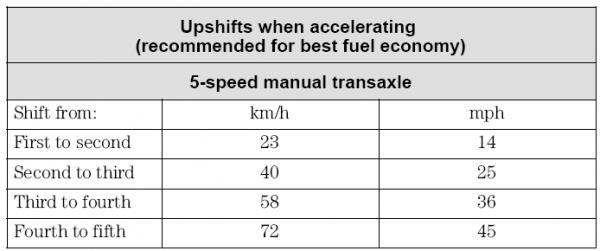

pelen
Příspěvky: 9259
Příspěvek od pelen » 10.08.2007 17:55
Canadian Ford Focus:
P.S. Ted koncim, prcham na pivo. :lol:
