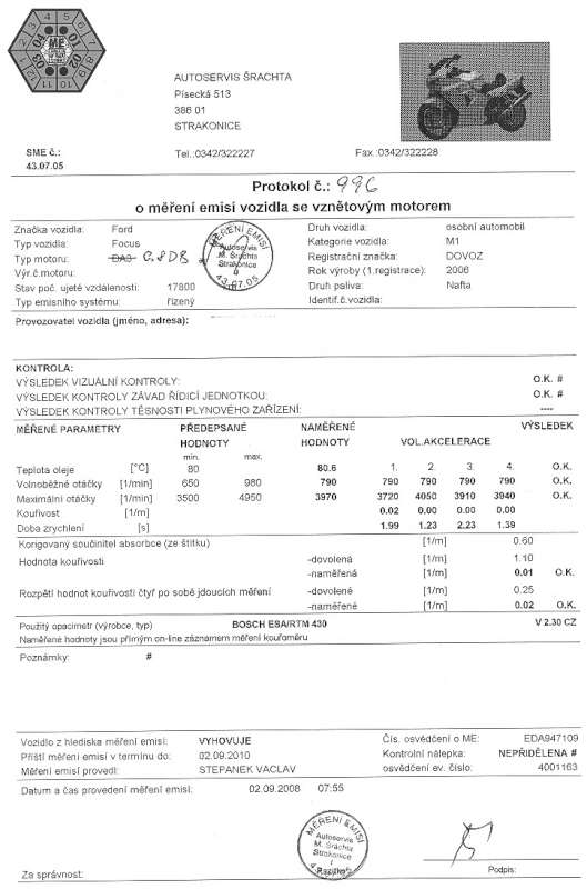

- Raada
- Příspěvky: 2775
- Bydliště: Exit 10 na D10
Re: Filtr pevných částic u 1,6 80kw TDCi
Prikladam protokol z emisi. Tohle je protokol, ktery byl udelan poctive, byl jsem tam osobne pritomen a tyto hodnoty byly skutecne namereny. Je to stav zanovniho auta, ale musel jsem je udelat kvuli dovozove TK.
Sobull suhlasim s tebou ze to vyzera na vycucane z prsta...ten stitek - to by ma tiez zaujimalo, co tym myslia...
ako pise Raada(diky za protokol) - 1,6TDCI v TP 0,600 plus 0,5 dava limit 1,1 - presne ako u mna , takze 1,76 alebo 1,77 su hodnoty fakt neviem odkial - 2 liter ma 0,51 plus 0,5 cize 1,01 ako pises a 1,8 ako pise Tomason ma 1,7 plus 0,5 cize limit na EK je 2,2
