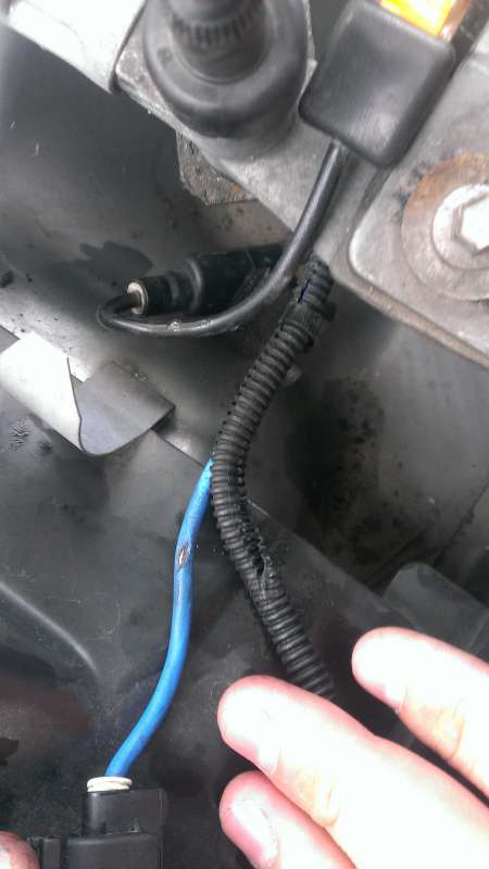

Hoj, už podruhé za 14 dní mě praskla pojistka na přední sklo, část u řidiče, kde můžu vykoumat jestli se jedná o nějaký zkrat nebo něco takového?
Zrovna to jsou ty nejdražší pojistky, u forda asi 220 kč za kus, takové ty zelené větší...
Dík za pomoc
Dík za pomoc
Sedan Ford Focus 2005 II Ghia 2,0 107 kW, šedá met.
- Příspěvky: 25226
Re: Vyhřívání čelního okna
zkontroluj si levy spodni roh skla, kde do nej vede konektor s +12V, zda tam neni nejaka oderka/prasklina, ktera by Ti na nerovnostech probijela
Takže díky za radu, nejspíše vyřešeno
byl prodřený kabel a nejspíš se dotýkal karoserie.. ješte to budu muset vysledovat, jestli zase nepraskne pojistka... drátky z toho nelezly, takže postříkáno sprejem na kontakty aby se vytěsnila vlhkost a omotáno páskou..
Teď abych prošel všechny dráty v husích krkách, jestli nebudou taky načnuté.

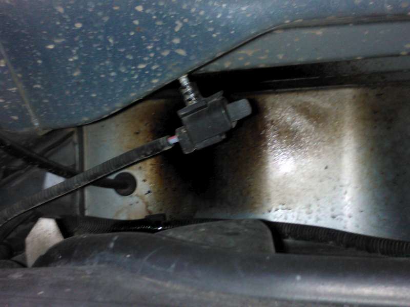

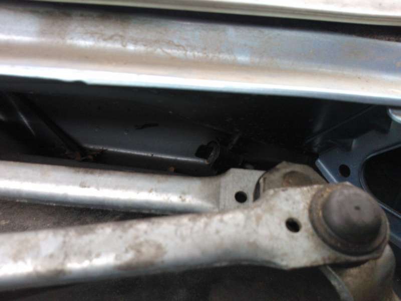

Ahoj chci se zeptat jestli jsou tohle konektory pro vyhřívání čelního okna?
Jiné konektory jsem nenašel.Počet mi souhlasí tak doufám že jsou to oni.
Díky
Díky
je Ford S-Max 2,0TDCI 120kw Titanium
byl Ford Focus Titanium 1,6 ecoboost 134kw
je Ford Focus Trend 1,6 74kw 2005
byl Ford Focus c-max 2,0TDCI 100kw
byl Ford Sierra 2,0 DOHC 88kw
byl Ford Escort 1,6 66kw 1989
byl Ford Taunus Ghia 2,0 V6 66kw 1980
- Příspěvky: 25226
Vypada to, ze ano ... staci kouknout, jestli mas patice na pojistky, pak tam konektory 100% jsou.

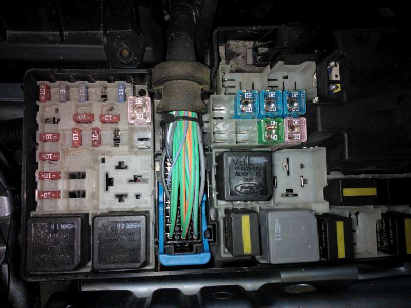

Myslíš tyhle patice
