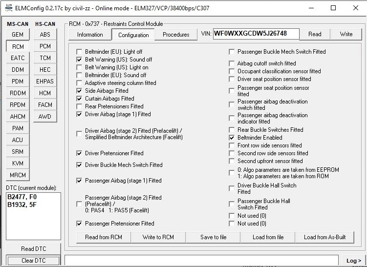

Chtěl bych se zeptat, řeším svítící kontrolku airbagů a diagnostika mi hlásí tyhle 2 chyby:
B2477 F0 Module configuration failure
B1932 5F Airbag driver circuit open
To první přesně nevim - jednotka airbagů (?), to druhé buď přímo airbag nebo kroužek ve volantu. Zkoušel jsem vypnout řidičův airbag - zabere to, chyba zmizí, ale pořád zůstává ta chyba B2477 a díky tomu kontrolka furt svítí.
Neřešil někdo prosím podobný problém?
2005 Focus MK2 1.6TDCi 80kW
Příspěvky: 25145
Re: Vyčtené chyby z diagnostiky
Příspěvek od ZaQik » 01.11.2020 08:28
nastavils tam kombinaci parametru, ktere nejsou prijatelne ... cos tam menil, nez se T ita chyba objevila? nebo dej printscreen obrazovky, kde je videt aktualni nastaveni
paveld
Příspěvky: 115
Registrován: 08.11.2017 13:55
Příspěvek od paveld » 01.11.2020 13:37
Díky, doufám, že jsem si tam nic nerozhodil, zkoušel jsem vypínat airbagy, ale vždycky jsem to pak vrátil zpátky. Napadlo mě ještě zkusit načíst nastavení podle vinka, ale to neproběhlo, teď nevim přesně tu chybovou hlášku, ale bylo to myslím něco jako že to podle vin nic nenašlo.
Tady je printscreen nastavení.

Příspěvky: 25145
Příspěvek od ZaQik » 01.11.2020 14:02
zkus zaskrtnout FRONT ROW SIDE SENSORS FITTED
paveld
Příspěvky: 115
Příspěvek od paveld » 01.11.2020 20:40
Díky, ale nezabírá :-(. Neexistuje tu nějaká možnost něco jako "reset to default", když to je jen rozhozeným nastavením?

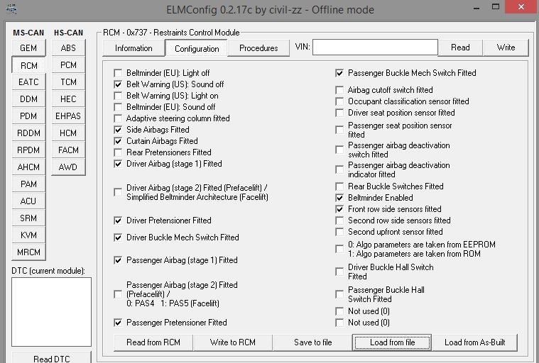

Příspěvky: 25145
Příspěvek od ZaQik » 02.11.2020 07:36
pozadat nekoho se stejnym autem, aby sem dal svuj printscreen ... nebo jit do autobazaru a tam si ho udelat sam
MajklHe
Příspěvky: 1046
Registrován: 16.05.2015 19:37
Bydliště: Humenné SR
Příspěvek od MajklHe » 02.11.2020 12:25
Ja to mam takto...

MajklHe
Příspěvky: 1046
Příspěvek od MajklHe » 02.11.2020 12:36
I nejaké rozdiely tam sú v druhom stĺpci, ja mam 1,6Tdci 80kW rv 2008 pofl
paveld
Příspěvky: 115
Příspěvek od paveld » 02.11.2020 16:20
Díky, mám sice předfacelift, ale zkusim to... :-)

MajklHe
Příspěvky: 1046
Příspěvek od MajklHe » 02.11.2020 16:22
Ja si myslím pokiaľ máš predné a bočné, malo by to byt rovnaké... Airbag asi ne vyrábali pre každý model iný...
Daj vedieť potom
paveld
Příspěvky: 115
Příspěvek od paveld » 02.11.2020 20:18
Pecka, je to vono! :Dancer:
Díky moc za snahu, snad to v budoucnu poslouží někomu jako návod :-).
