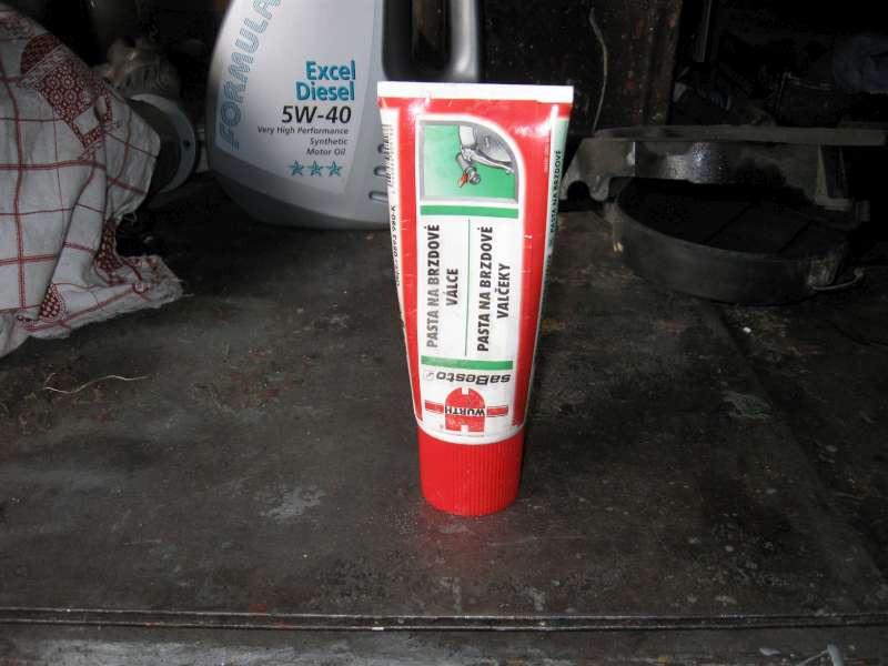

trochu to sem nepatří ale zeptam se zde zkušených čím vším by jste mazali brzdové válečky pod manžetou? když se nevrací.. je nutný dávat ten ATE mazací tuk univerzální nebo hydraulickej a nebo se dá i něčim jako červená vazelína bílá vazelína nebo pak mam takové silikonové mazadlo. dalo by se podle vás něco z toho použít? mam dneska čas to prohýbat ale pastu neseženu tak abychvěděl jestli mam počkat a něco koupit nebo si vystačim stím co mam momentálně doma. Musí to být asi něco co odolává teplotám jestli se nepletu.
Bullitt
Příspěvky: 655
Registrován: 18.09.2008 22:13
Bydliště: Plzeň
Re: Jake brzdove kotouce
Příspěvek od Bullitt » 08.05.2014 11:42
A ty pístky máš jenom zatuhlé, nejsou zrezivělé?
Můj názor - jsou to brzdy, tak bych neexperimentoval a počkal na pastu určenou pro tento účel (možná někdo poradí obdobnou té zmíněné ATE). Pasta nesmí působit agresivně na těsnění (manžeta, o-kroužek), snášet se s brzdovou kapalinou a nějaká teplotní odolnost je taky potřebná, aby to nezačalo vytékat (zrovna u brzd by nepotěšilo). U té pasty ATE píše, že v místech styku s brzdovou kapalinou se nesmí používat žádná minerální maziva.
Jardak
Příspěvky: 2711
Registrován: 10.01.2010 10:52
Bydliště: Kaznějov
Příspěvek od Jardak » 08.05.2014 12:06
Cimi píše: čím vším by jste mazali brzdové válečky pod manžetou?
Na mazání prostoru za manžetou existujou k tomu určený mazací pasty. V žádným případě to nemažte vazelínou nebo olejem na ropný bázi.
Používám pastu od Wurthu:

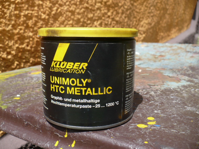

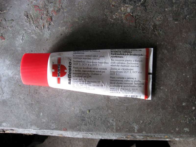

A ci mi niekto bude vediet poradit: Piskaju mi predne brzdy. Ale vzdy len ked su uvolnene. Akonahle pritlacim brzdu, prestanu. V zakrutach, na jamach a niekedy aj na rovnej ceste sa z predu ozyva slabe, ale neprijemne piskanie. Na zadnej strane platniciek mam natretu original pastu na to (modra Liqui Moly). Mate niekto tip, co s tym?

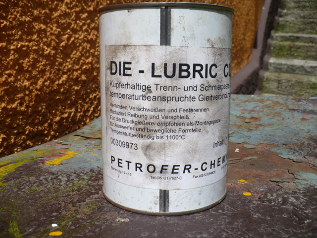

Já, používám, už řadu let toto:
Na brzdy,vejfuky, atd.

Ta pasta bola draha ako slak, je cerstvo natrena. A piska to stale. Zaujimave, ze skoro rok od vymeny platniciek bol pokoj.
To mam teraz laborovat s inymi pastami?
