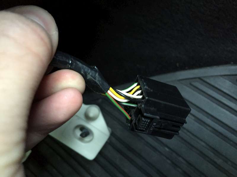

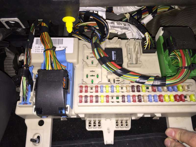

Tak konečne som sa dostal k tomu aby som to skontroloval. Mám to tam takto: ...čooo...vyzerá inak ako na fotke v návode tu na fóre...ale podozrievam ten konektor hneď vedla vlavo od toho velkého zeleného konektoru, že by mohol byť ten ktorý hladám...akurát len mám taký pocit, že počet káblov mi nesedí na to aby v ňom boli zahrnuté aj tie k senzoru...mám totiž aj alarm so snímačmi a myslím že keď zarátam aj tie, tak by to tak nejak asi sedelo počtom spolu s káblami na osvetlenie...alebo sa mýlim?ZaQik píše:ano
zacni kontrolou pinu na GEMu pro svetelnej senzor - zda jsou vyvedeny
btw, trochu špekulácie ešte...mám celkom dobre funkčný aftermarket svetelný senzor, ktorý má v sebe funkcionalitu aj dažďového senzoru. Takisto má tri piny ako originál Ford senzor. Za predpokladu, že by som tento senzor vedel napojiť do GEMu a nahodil zvyšné veci - poistky + relé, dokázalo by to spolu fungovať?

Re: Svetelny senzor a svetla denneho svietenia
odpoj maly cerny konektor a vyfot, co je v nem na GEMu osazene

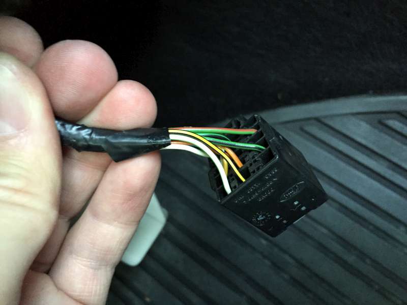

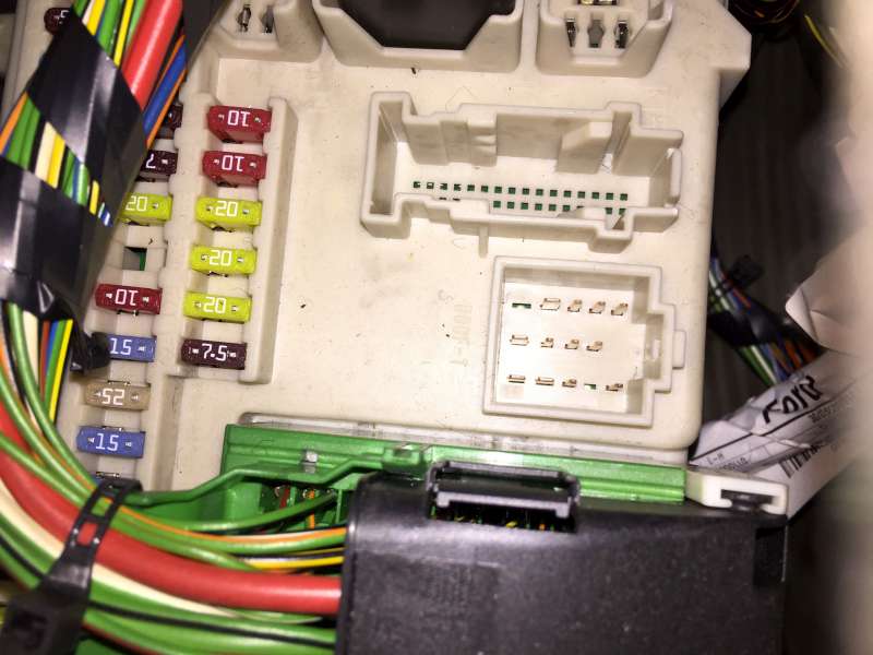

Takto to tam vyzerá po odpojení:
A pre istotu ešte aj konektor samotný:
Po zapojení relé na pozíciu č. 15 sa v polohe vypínača AUTO aj správne rozsvietili "denné" svetlá, tj. stretávačky na 80%, avšak spolu s nimi svietili aj moje dodatočne montované DRL ledky. Po zakrytí univerzálneho aftermarket senzoru sa správne vypli DRL ledky a k stretávačkám sa zapli aj parkovačky spolu so zvyškom osvetlenia.
Z tohto konštatujem, že nejaká forma predprípravy teda v mojom aute je, avšak neviem ako je to s konektorom originálneho senzoru, resp. stmievacieho spätného zrkadla. Ako som tak pozeral, tak pod stropom akosi nič moc nevidím, ani nemôžem nahmatať kam dočiahnem rukou...
