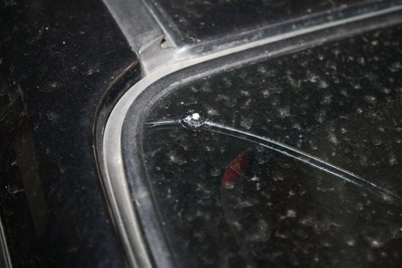

asi mě čeká výměna, dostal jsem minulou neděli pěknej kamínek od superba v combi
