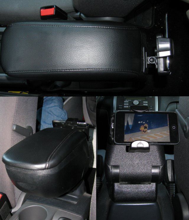

Příspěvek od Dave78R » 03.05.2011 09:25
Na aukru jsem koupil cca za 400 loketku, namontoval na střed (4 šroubky). Zatím to drží. Celkem spokojenost, dovnitř se dá něco strčit, zezadu jsem připevnil držák a pouštím dětem pohádky. Za ty prachy myslím ok.

Dave78R píše:Na aukru jsem koupil cca za 400 loketku, namontoval na střed (4 šroubky). Zatím to drží. Celkem spokojenost, dovnitř se dá něco strčit, zezadu jsem připevnil držák a pouštím dětem pohádky. Za ty prachy myslím ok.
To je Armster na Ford Focus :?: Za ty prachy bych taky bral :roll:

Příspěvek od Marcelus » 03.05.2011 19:20
no Armster to není ale vypadá tak :wink:
