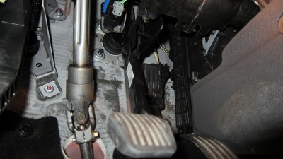

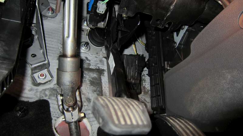

Re: Dezinfekce klimatizace
Foki díky, měl jsi pravdu, je to v brzdovém pedálu.foki píše:ja mam pocit je to tam je v pedalu jako nejaka rozpera .

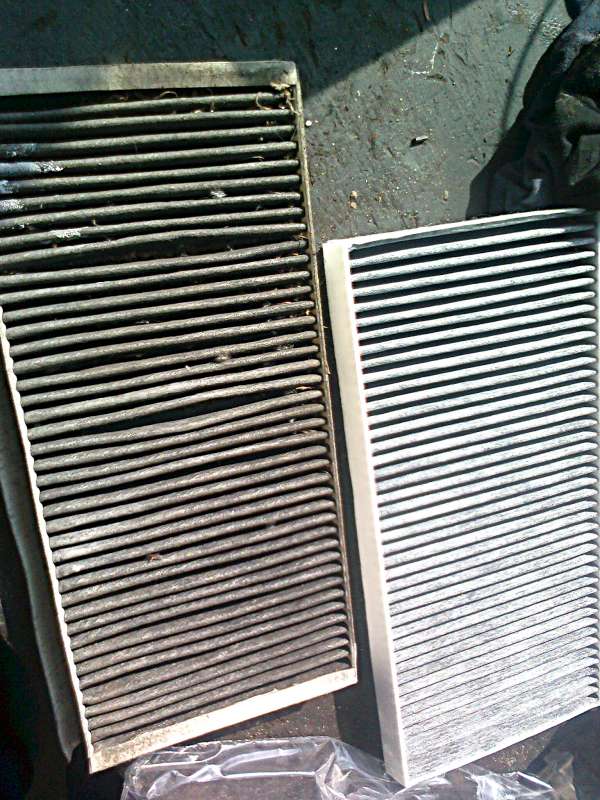

sorry, pokud už se to řešilo, ale dotaz:
před 2 lety jsem si klimu čistil sám dle postupu: vyměnit filtr (
) (snad to letos půjde líp), poté pěnový sprej přes kolínko - přímo na výparník.
Loni jsem komplet klimu nechal profíkům.
Letos se chytám na postup opět svépomocí (přichystán filtr, pěnový sprej).
Jen bych chtěl vědět, jestli je právný postup nejdříve vystříkat výparník pěnou a až poté měnit filtr, nebo napřed filtr a potom čistit výparník...? Ptám se hlavně proto, jestli ten nový filtr nemůže třeba tou čistící pěnou navlhnout nebo tak něco a aby potom neuhníval....
Na druhou stranu: když budu čistit výparník a poté profouknu systém přes "starý" filtr, tak tam zas naženu všelijaké bakérie z toho zahnuseného filtru...
Asi by se jevilo jako nejlepší vystříkat výparník, nechat odtéct pěnu, vyměnit filtr a potrom "profouknout". Tady je ale problematická ta doba, kterou strávím výměnou filtru

Máš to nastříkat tam kde je filtr co nejvíc dovnitř zavřít otvor po filtru a pustit klimu na plnej chod min.10 minut .
Nový dáš až na konec.

Vytáhnout starej filtr, nastříkat, nechat chvilku odvětrat, dát nový filtr. Pustit klimu(větrák) na 3 na cca 5 minut ať se dovypaří zbytek přípravku.
Vzduch jde nejdřív přes filtr a potom teprve přes výparník.
