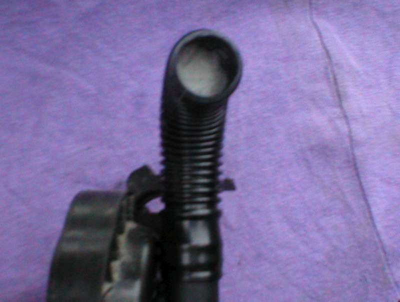

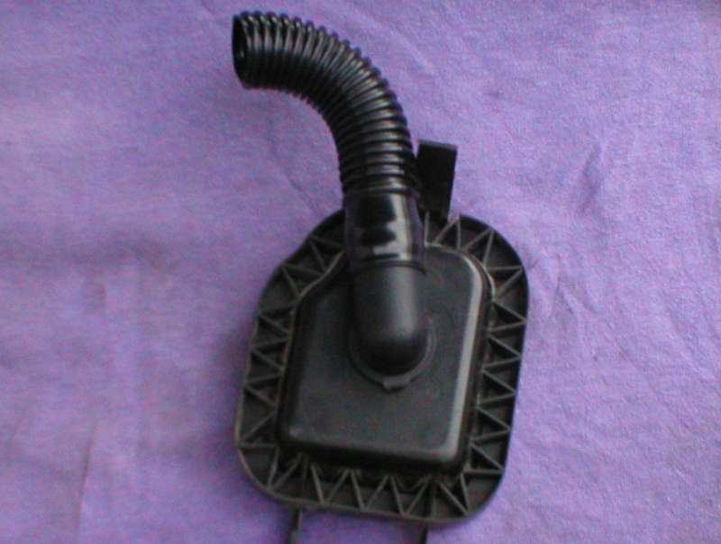

d3DEk píše:Dnes proběhla další zatěžkávací zkouška, myl jsem auti vapkou, světla jsem bral ze všech možnejch stran, fakt jsem jim dal coproto!
Výsledek: Zamlžilo se to až když jsem přijel domů (cca za 15 min). Teď to už půl dne stojí a je to pořád zamlžený. :D Budu to muset ještě trochu upravit! :lol:
me se zacaly taky mlzit a takhle jsem to vyresil a je od toho pokoj,uplna pohoda.Je tam nacpanej kousek vlozky co se dava v lakovne do odsavani aby se do nich neprasilo :lol: :lol:
Ford Focus Ghia, 1.6 (74kW), 1999, kombi, stříbrná metal
KUTY
Re: Přední světla na Focuse
Příspěvek od KUTY » 20.11.2008 21:43
Mne sa mlzili takisto ale mal som vyhodu v tom, ze som ich montoval v lete. Potom stacilo nechat ich (resp. auto) na slnku v horucave a same sa odmlzili na furt.
Ziadne upravy som nerobil.

Custe, mam takovej problem. Mlzi se mi predni prave svetlo a kdyz jsem na nem menil zarovku, tak jsem zjistil, ze to gumove tesneni, co je na ty plastovy krytce, to ma uz asi za sebou a tak jsem se chtel zeptat, cim to nahrazujete? Je na to nejaka spesl guma, nebo staci, kdyz koupim nekde proste gumovy tesneni a vymenim to? :)
