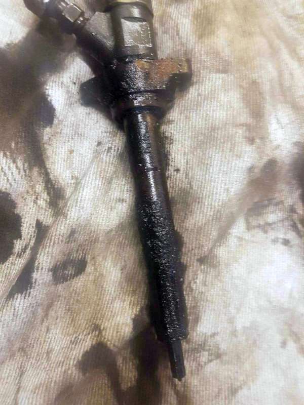

Takže vstřik byl vlastně jen "uvolněný". Viděl jsem fotku a místo hezké kovové "tyčky" lehce potřené olejem to bylo něco s vrstvou napáleného mazutu v tloušťce až 5 mm.
Stálo to v servisu 800 včetně frézování.

Tak to raději nech brzy udělat olej. Napalene věci se mohly udělat v olejové náplni a teď cestují po motoru. A kde se projeví nejdřív, to každý tuší..

Příspěvek od C-Maxis » 16.03.2017 17:12
fotečka:
Ford Focus C-MAX, GHIA 1,6 TDCi 80kW DPF, 2007 pred FL Obrázek

Příspěvek od vita_k » 16.03.2017 19:43
Blee, tak něco podobného máš teď v oleju a cirkuluje to tam

No, jeden by čekal, že olej. filtr přeci jen pracuje.

Příspěvek od vita_k » 16.03.2017 20:52
Ty cucky sajrajtu zacpavaji sací koš a sítko v trubce turba

Sítko se myslím po FL zrušilo. Já ho už nemám.
