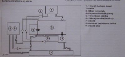

Re: zvyšování teploty
Příspěvek od Jardak » 06.04.2013 14:09
Jenom pro úplnost - termostat po otevření pouští ohřátou vodu do chladiče. Je tedy umístěm na horké větvi. Né na vracečce jak ty píšeš....(i když některý auta to tak mají)

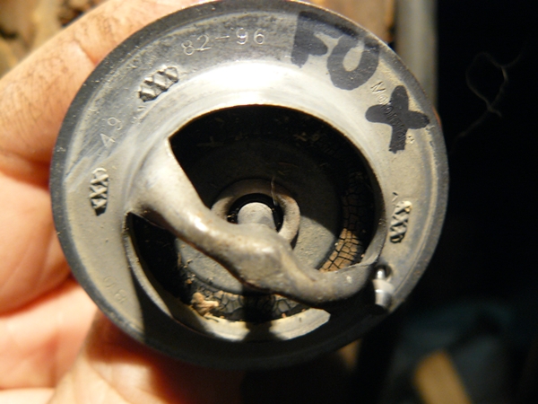

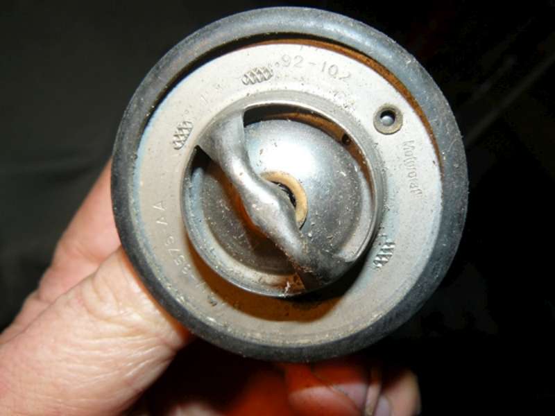

kapeso
Příspěvky: 7
Registrován: 13.03.2013 21:29
Příspěvek od kapeso » 08.04.2013 23:23
Čísla vyražená na termostatu znamenají kdy se začne termostat otevírat a kdy je plně otevřen. Záleží na tom co je tam vyražené. Přikládám na ukázku dvě fota. Na jednom je tarmostat z Focusu 1,6 - ten otevírá při 82°C a je plně otevřen při 96°C a ten druhý je z Escorta 1,8 a otevírá při 92°C a plně otevřen je při 102°C. Tak asi takhle. :Dancer:
