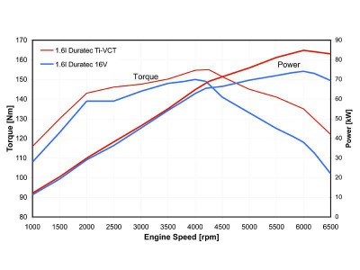

MK2
- Příspěvky: 4585
- Bydliště: Kolín, Nedašov
Re: Motor 1,6 a 1,6Ti-VCT
Ti-VCT = Twin independent Variable Camshaft Timing = dvojí inteligentní variabilní časování ventilů
V tom je rozdíl
Má to vliv na spotřebu a ve vyšších otáčkách větší výkon
V tom je rozdíl

Johnyy
- Příspěvky: 809
vzhledem k tomu kolik FF2 váží, tak je to podle mě lepší volba než klasická 1.6. Rozdíl je patrný především nad 4000 ot/min, ostatně viz. obrázek. Osobně můžu říct, že po 140 000 t.km není žádný problém jak s motorem tak autem celkově. Ford použil VCT už u Pumy a japonci to využívaj už kolik let a nevím o nějakých problémech
Abych ti odpověděl, tak určitě VCT je ten chválenější, mimo to po měření na brzdě snad všichni s tímto motorem měli výkon kolem 90kW, takže reálně vyšší než papírově. Nikdo už ti víc neřekne, protože vše podstatné už tu je, takže pročíst vlákno
