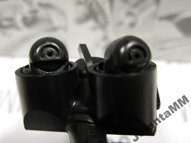

2 forbes: ty z OCT*II se zdají být podobné jako HELLA...pokud bys´je chtěl vyhodit, tak mi je pošli, zaplatím Ti poštovné a zkusím to nějak napasovat na nějaký starý pokusný nárazník. A ta traverza nevadí originálům nebo Hellákům?
2 Wolf2: ty z OCT*I se dají štelovat, ale máš pravdu, musím pořádně změřit sklony nárazníku, aby to stříkalo tam, kde to má.
2 Jezek: Díky :wink:
2 Horst: termín je jaro 2009, ale "plná palba" bude bez kožených seslí. el. zrcátek a věcí, které si neuděláš sám nebo stojí nekřesťanské peníze.
Ty z OCT II mají štelevatelné trysky

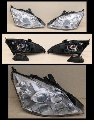

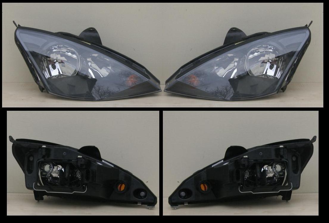

Kluci, kdybych si pořídil tyto xenony, šly by mi? prodejce píše, že jsou bez žárovek a ballastů. dají se el. štelovat. jde mi o to, že pokud je napojím, tak ať mi to jde a místo podkávačky bych tam vrazil HID sadu... (výbajka H7 nebo D2S). Co vy na to?
Kóťa
Příspěvky: 9765
Re: Xenonove predni svetla
Příspěvek od Kóťa » 23.12.2008 19:23
V tom bych neviděl problém...Za kolik jsou?A odkud?

vždyť to sou kopie origo xenonů :idea: :wink:

Boban píše:vždyť to sou kopie origo xenonů :idea: :wink:
jsou a jeden stojí 320 zl ... což je něco málo přes 2000 :) To se dá, ne? Čočky EA prý s HIDkou zčernají ... originál HELLA z polska stojí 400 zl taky bez výbojek a ballastů.
