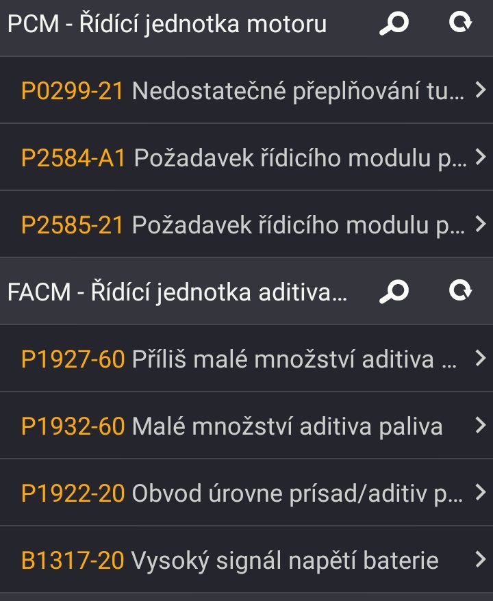

- hihi
- Příspěvky: 1028
Re: Vyčtené chyby z diagnostiky
Kamarádův CMAX, 1,6 80kW, cDPF, r.v. 2010 si vymyslel tohle. NEMÁ v autě žádný systém s aditivem. Co za ty chyby asi tak může? (Dvě nejdou elmem smazat, teď nevím, které). Díky za rady.
edit: s tím cDPF mohlo dojít samozřejmě k omylu a prostě to tam má...
Naposledy upravil(a) hihi dne 21.11.2019 23:36, celkem upraveno 1 x.

- djdekl
- Příspěvky: 4055
- Bydliště: Praha 9
- hihi
- Příspěvky: 1028
wf0exxgcdeat52814
FF MK3, 2015, 1.5 TDCi 88 kW
byl FF kombi 09,TDCi,66kW+DPF
- djdekl
- Příspěvky: 4055
- Bydliště: Praha 9
System Eolys tam samozrejme dle VIN ma...
