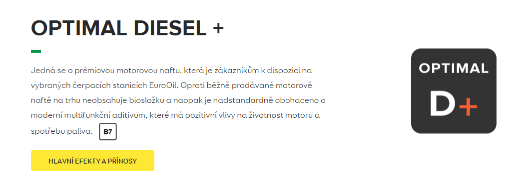

Trošku mě udivila informace, že jejich nafta neobsahuje biosložku. Tak jsem ze zvědavosti kouknul na jejich stránky, kde skutečně píší, že mají nafta bez biosložkyTomFocus píše:Euro oil Optimal plus je nafta s aditivem a narozdíl od Vervy nemá ani kapku bio. Je to nej nafta v čr a když do ní dáš ještě VIF![]()
Ovšem v závěru popisu nafty mají její nové značení "B7", podle kterého Diesel Optimal+ obsahuje 7% biosložky
A proč mě to udivilo? Protože kolega který u nás v podniku objednává naftu do naší čerpačky mě přesvědčuje, že nelze legálně zakoupit naftu vyrobenou v ČR bez biosložky.

- Příspěvky: 25146
Re: Kvalita motorové nafty
ale lze - je to nafta ze strategiskych zasob ... CEPRO nakoupi naftu (bez bioslozky, protoze s ni se neda dlouhodobe skladovat) a uskladni ji ... a po nejake dobe (kdyz dost "zestarne") ji proda a nakoupi jinou ... a tak se ke stojanum dostane nafta bez bioslozky

Tak tak..jak píše ZaQ
Lepší rok stará nafta bez bio s aditivy než čerstvá brecka.

Tak dalece do toho nevidím... jen mě to překvapilo, kolega si u nás na kvalitě nafty zakládá
A také mě překvapilo, že píší bez biosložky a zároveň tam mají označení B7, neboli 7% biosložky v palivu
Když jsme před pár lety na jednom stojanu točili 100% MEŘO, na dvou stojanech směsnou naftu (30% MEŘO), tak na zbylých 4 stojanech byla čistá nafta - v součtu jsme plnili podíl biosložky a mohli tak odebírat i čistou naftu. Teď máme jako velkoodběratelé 3% biosložky v naftě na všech stojanech a méně už prý nejde

- TomFocus
- Příspěvky: 8239
Co já vím, tak bez bio můžou odebírat ti kdo ma velké odběry s bio a tím plní procenta. Průšvih nastane v moment kdy většina začne tankovat Vervu a podobné produkty s minimem bia. Takhle jsem to slyšel od obchoďáků z Kralup. Mé info je staré 2,5r.
