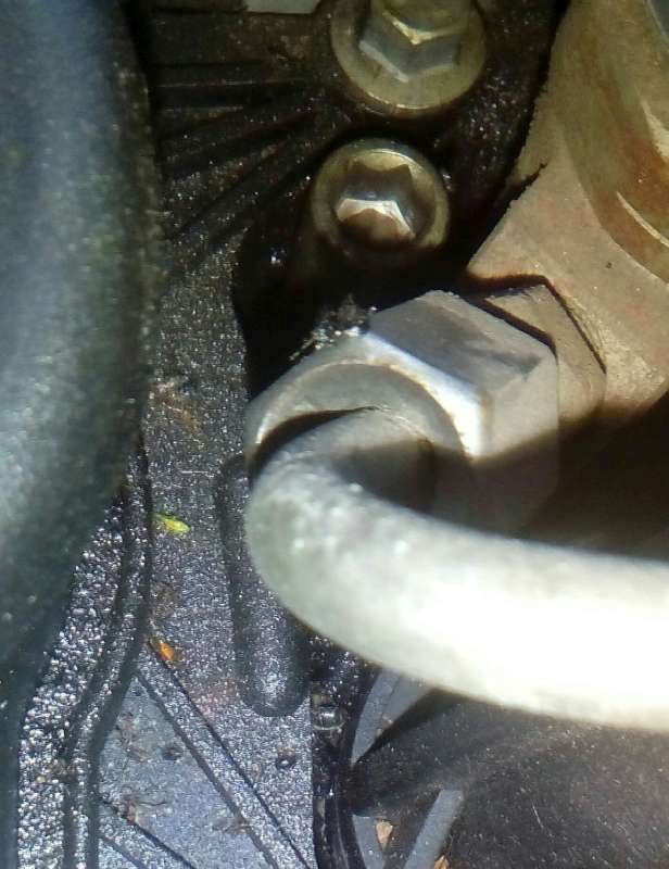

MajklHe
Příspěvky: 1046
Registrován: 16.05.2015 19:37
Bydliště: Humenné SR
Re: 1,6TDCI - podfouknuty vstrik
Příspěvek od MajklHe » 20.11.2016 15:11
ten bordel okolo vstreku ide vyčistiť aj za studena

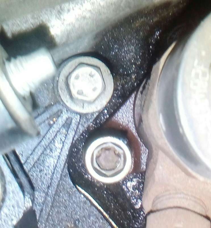

MajklHe
Příspěvky: 1046
Příspěvek od MajklHe » 20.11.2016 15:14
druhá foto
pepannn
Příspěvky: 117
Registrován: 22.06.2014 23:04
Příspěvek od pepannn » 20.11.2016 15:26
Asi bych to první umyl něčím na motory a pak uvidiš.Připadá mě to na ten rozlitej olej.

TomFocus
Příspěvky: 8239
Registrován: 12.05.2013 17:06
Příspěvek od TomFocus » 20.11.2016 16:03
Chtce to vyfotit víc z dálky, aby bylo poznat jestli to ,,mokro,, je jen kolem vstřiku nebo se rozlézá nezvykle daleko. Bodová fotka nic neřeší :roll:
MajklHe
Příspěvky: 1046
Příspěvek od MajklHe » 20.11.2016 16:12
rozliaty olej tam praveže bol, a je to trochu ďalej
, cca 6cm okolo vstreku, foto mam, len tu nejde vložiť
MajklHe
Příspěvky: 1046
Příspěvek od MajklHe » 23.11.2016 16:24
tak je podfuknutý, tesnenia mám už doma, utorok ide do servisu na výmenu
