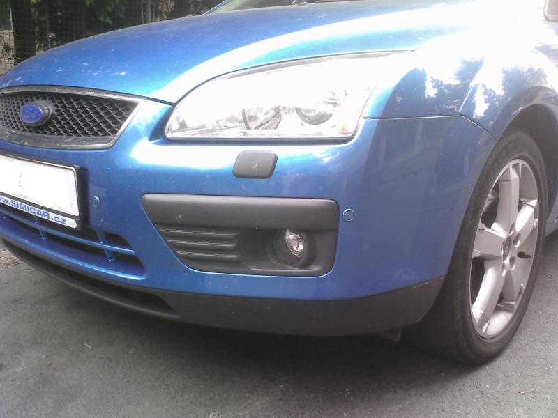

[quote="jack-3d"]Jak pracný a na kolik by přišlo dát na focuse 2 hatch 2010 originální parkovací senzory?
Originální ? Brr, takový vyhazování peněz. Neoriginální jsou v poho, viz foto (mobilem). Kapličku jsem zapoměl vyfotit, mám ji na palubce na pravé straně u předního sloupku. Výborný při střídavém čumění mezi zpětným a pravým zrcátkem. Ale možnosti umístění jinam se meze nekladou.
Jo a ani jeden nárazník jsem nesundával (sice trochu větší drbačka, ale jde to)

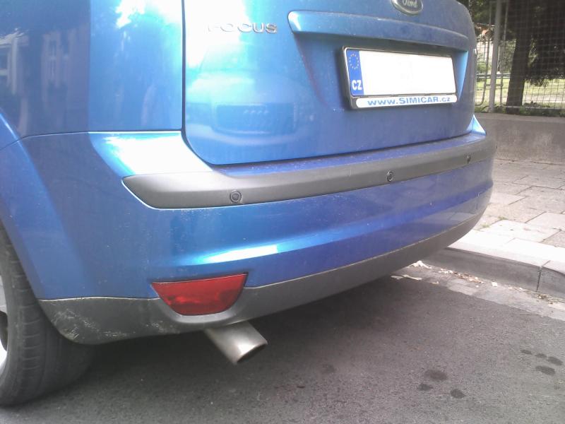

Ahojte neviete mi niekto poradit aky je FINIS tej ciernej listy kde su tie senzory ? Je toto aj originalne umiestnenie senzorov ? Ze ci nie su moc vysoko. Dikes.

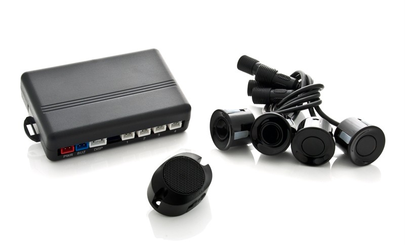

Inak ak niekto chcete senzory dostat uz vo farbe podla kodu auta, nech sa paci - ebay z UK, treba napisat predavajucemu, ci doruci aj do CZ/SK, zvycajne hej.
Toto je spicka, tieto sa montuju ako original Ford resp. od tohoto vyrobcu, cena 71EUR:
http://cgi.ebay.co.uk/COBRA-4-EYE-REVER ... 612wt_1139
Rozumna alternativa cena/vykon KeeTEC BS400
http://www.tuningcenter.sk/parkovaci-as ... s-400.html za 44EUR
Valeo Beep & Park Kit No. 1 za 69EUR - A TOTO JE MOJ FAVORIT, zial docital som sa uz na dvoch forach, ze stale pipa a blbne tu su v CZ prirucky a video
http://www.12volt.sk/autoelektro/parkov ... ark-1.html
Takze ak nie Valeo, potom tu mame Steel Mate PTS400 (vypada ako Valeo inak) cena 48EUR
http://www.alarmshop.sk/pts400-p-751.ht ... 6c618e083a

Ano, originalni umisteni - na 95% je finis 1317826BrAtKo píše:Ahojte neviete mi niekto poradit aky je FINIS tej ciernej listy kde su tie senzory ? Je toto aj originalne umiestnenie senzorov ? Ze ci nie su moc vysoko. Dikes.
(po zahajeni vyroby byl i finis 1354975 uz s predvrtanyma otvorama)

A prosim vas nemal by niekto roztec a presne kotovanie umiestnenia snimacov na tom ciernom plaste pri originale kupenom ako vybavu pre FFII HB ? Ide ten cierny plast lahko dolu ? Demontuje sa od spodku auta tak, ze sa stalcia vystupky ? DikZaQik píše:Ano, originalni umisteni - na 95% je finis 1317826BrAtKo píše:Ahojte neviete mi niekto poradit aky je FINIS tej ciernej listy kde su tie senzory ? Je toto aj originalne umiestnenie senzorov ? Ze ci nie su moc vysoko. Dikes.

Když se skloníš pod zadní nárazník a pokusíš se na to podívat jakoby zevnitř, jsou v místech originálního umístění senzorů otvory v tom plastu pod lištou.
