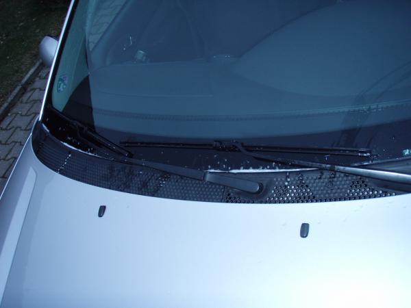

Stěrače nebudou úplně vedle sebe, ale jakoby nadsebou.
A podle mejch výpočtů konstrukční nedostatek zmizí úplně, voda nebude v zorném poli žádná.
Příští týden snad stěrače přijdou, tak hodim foto. A pak až zaseru přední skolo, tak vyfotím, jak to řidičův stěrač po druhym setře fšecko.
:wink:

Tak a stěrače jsou na fíkovi. V neutrální poloze se vešli pěkny, ale "konstrukční nedostatek" mi nevyšel cca o půl centimetru :)
Jinak stěrače stíraj pěkně, ale na koncích odstávaj od skla, zejména pak ten 660mm! Musel jsem je trošku tvarovat (ručně) :?

Kota: to, ze ten delsi nesetre, je videt z tehle fotky, jak tu daval d3DEk

Stěrače se nemíjej, nejblíž u sebe jsou, když jsou v neutrální poloze, viz obrázek. Video se hodim.
Jinak jsem dnes zjistil velice nepříjemnou věc, asice že stěrače (resp. ty kostky, který se mě nelíběj) při jízdě pískaj. Ato tak, že je nepřehraje ani rádio, pokud teda není na plný kule!
