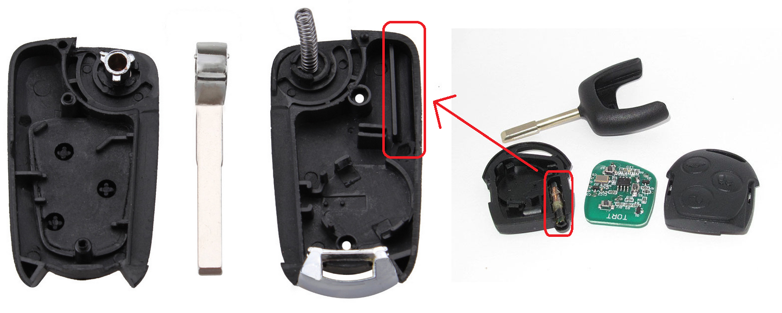

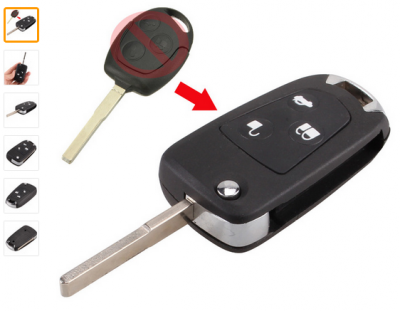

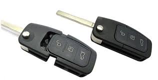

Příspěvek od Emil » 29.07.2016 12:57
Ak by si mal v poriadku vnutro, staci ho prelozit do tohoto(4USD).
Ale doporucoval by som kompletnu klasicku skladacku, momentalne som nasiel najlacnejsie za 13,41USD TU.

Skladačka Ford klúča o príspevok vyššie bude lepšie riešenie (link z Aliexpresu, nie to z obrázka), ale pozor na tú čepel klúča...najlepšie riešenie je nechať si ju ešte prostredníctvom klúčových služieb na napr. ebay nechať spraviť nanovo a nepoužívať tú čepel čo je súčasťou tejto skladačky, pretože vyrezať to je dosť problém - vlastná skúsenosť s 3ks takýchto skladačiek.
@slapyd: áno, vyzerá to byť kopa starostí pre takú blbosť...ak sa ti to nechce absolvovať, môžeš si kúpiť len spodnú časť tvojho klúča nanovo, niekde na ebay a prehodiť len terajšiu čepel a immobilizér a naprogramovať centrálne zamykanie. To by bola v tomto prípade najlahšia cesta.

Nicia
Příspěvky: 29
Registrován: 13.07.2010 08:02
Bydliště: Zlín
Re: Objednat sklopný klíč ?
Příspěvek od Nicia » 23.08.2016 21:59
Můžeš mě prosím odkázat na ebay na nějakého prodejce, který tuhle službu vybroušení planžety nabízí? Jinak mám Ford Focus II r.v. 12/2004 a hodlám přehazovat klíč také, ale rád bych tenhle, jako je na obrázku. Potřebuji chip 4D63 a 433 MHz, nic víc? Nemáte s tímhle typem klíče někdo zkušenost?
Díky :)

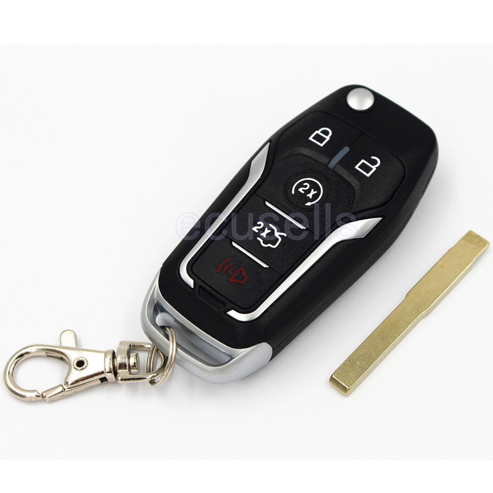

Příspěvek od pavliksedlak » 01.10.2016 11:01
Ahoj chlapi, na aliexpress jsem našel tento klíč. Nemáte někdo zkušenosti jestli to funguje?
Fofan
Příspěvky: 1180
Registrován: 27.01.2013 07:31
Příspěvek od Fofan » 04.10.2016 20:38
Original Remote Key Fob 2013 newest flip folding remote key for Ford Focus with HU101 blade 433mhz4D63 chip 83chip 2 pcs/lot
http://s.aliexpress.com/FzMbqy2Q
(from AliExpress Android) Original?
Schanim tenhle vystrelovak na myho focuse mk2 muze byt i neorigo ale s chipem,nema nekdo typ?
