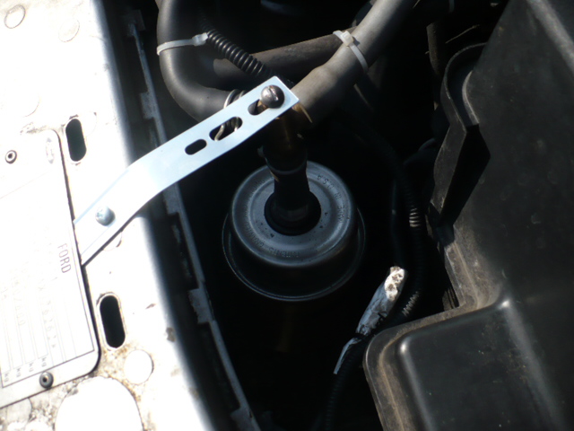

Spíš vymyslet, nějakou levnou aplikaci na ten sajrajt z ventildeklu a klikovky, aby to klukům nezasírovalo klapku. Já tam mám tohle.

Jo--je to filtr z Catru/bagru/.cr4sh3r87 píše:Co to je? Nějaký mini OCT?
Dole je otvor a tam tudy jde jen čistej vzduch a sražená voda.
