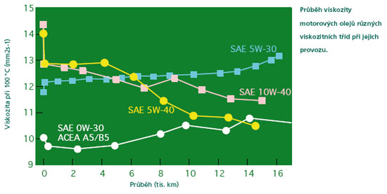

Standa.64
- Příspěvky: 1352
Re: olej do motoru 1,6tdci
Další tabulka ,možná už tady kdesi byla
O tej tabulke polemizuje dost vela odbornikov. Pretoze viskozita nie je vsetko.
