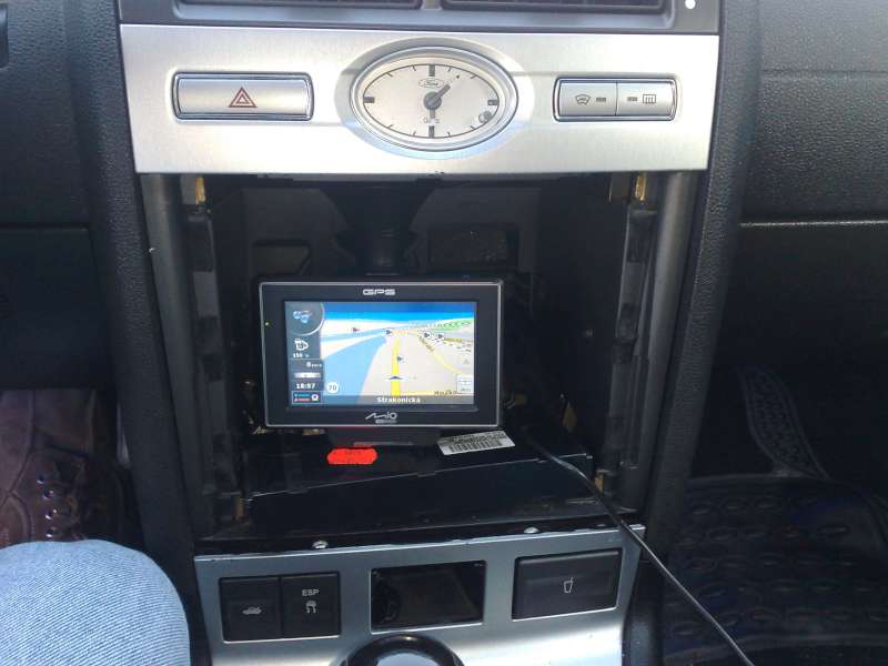

Ani mi nemluv,asi jsem si vydělal,volal mi kámoš co jsem mu dal monitor na spravení a asi to nepujde,budu muset koupit novej,ale nevzdávám to,už mám objednáný ten mediální player a ještě skusím pár věcí,jsem zvědav jak to vše dopadne,jo a mám slíbenou diagnostiku,celý výkend se v tom budu šťourat dokud něco nevymyslím.

Monitor ne,ale asi jsem malinko odpálil pár odporů a tranzistorů v doteku,vše funguje jen ten blbý dotek ne a ten je docela důležitej,jelikož mám zabĺokovaný rádio a tudíž i zesilovač,no a tak se můžu koukat na telku,ale bez zvuku.
Ale jinak dobrá navi,ne???
