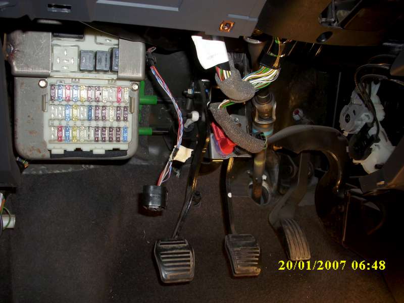

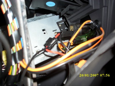

2 TDCi: Skvely, diky. Nemuzes mi prosim napsat jak a kudy presne jsi tahl kabely ze predu? A k cemu presne slouzi ten bateriovy senzor?

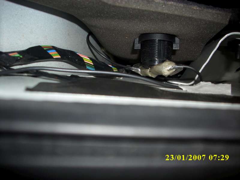

2 all: nevidel nekdo nekde zasuvku s krytkou? Az si budu tahat zasuvku do kufru, rad bych ji nejak zabudoval, aby byla primo pristupna v prostoru kufru a tak bych byl rad, aby mela nejakou krytku/zaslepku.

Diky, stacilo se jen podivat na prislusny odkaz.
Da se sehnat, uz jsem ji nasel na internetu. Chteji za to 100,-

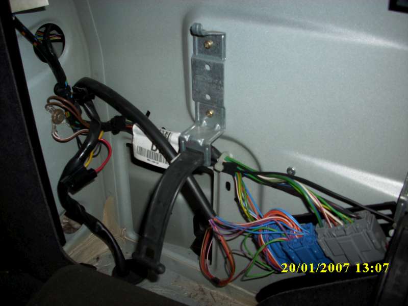

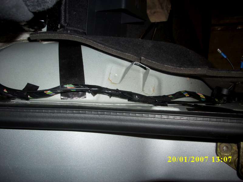

No1 : káble so ťahal od zásuvky stredového panela popod koberec k ľavým zadným dverám a poza čalúnenie kufra
