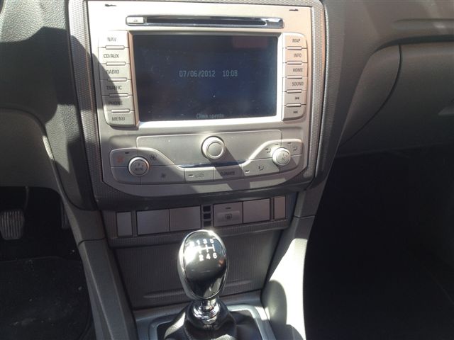

Re: Demontaz/montaz radia ve FF II
Zdravim, mam 2xFFII. V jednom je CD6000 a v druhem original navigace, tusim ze je to TravelPilot. Potreboval bych je navzajem prohodit. Nevim jestli neni potreba take prohodit antena + svod, kvuli prijimani GPS signalu pro navigaci. Nema s tim nekdo zkusenosti nebo nejake informace? Diky

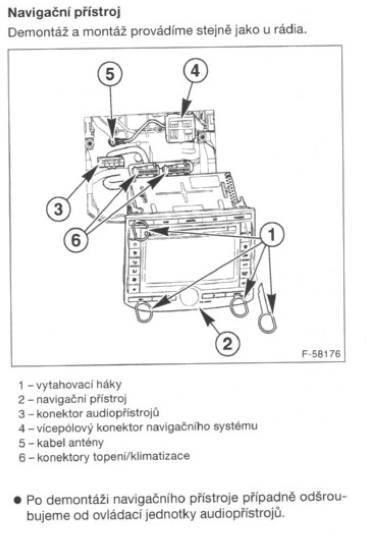

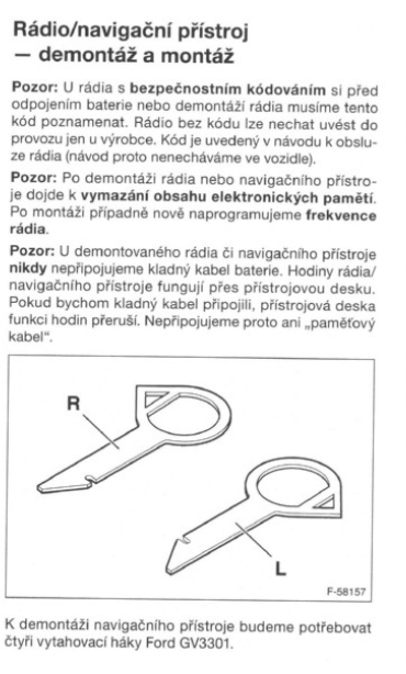

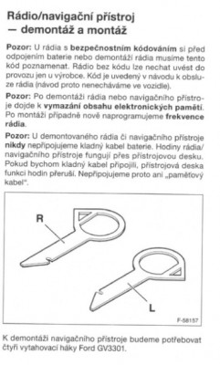

mate nekdo tucha pomoci jakych pacicek vyndat tuto navigaci? Prestala fungovat GPS antena, tak tam chci dat jinou a hle...standardni pacicky jsou moc velke... V original Fordu (Louwman Pribram) mi rekli, ze zadne takove pacicky neprodavaji.
Predem dekuji za odkazy na potrebne nacini
- Miri
- Příspěvky: 2836
- Bydliště: PRAHA / Kladno
randycz: snad Ti to pomůže. Vydličky musí mít Ford (pokud máš možnost, zkus zajet jinam). V návodu píšou, že musí být GV3301 - nevím zda-li jsou stejné jako na normální rádia - kód nevím.
Ano, to je ono..diky moc
