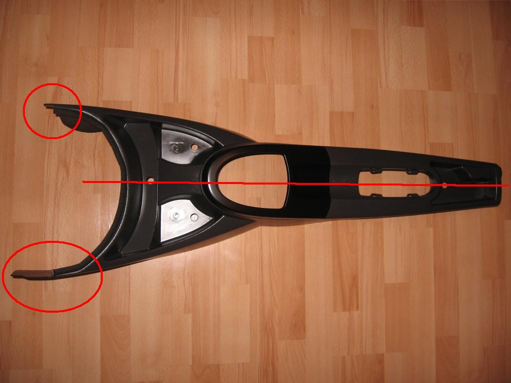

Prehlednul jsem se, nebo tu nikdo nenapsal jak poznat tunel z 'anglicaka'? Proletel jsem to ted v rychlosti, tak jsem to mozna prehlednul ...
Boban
Příspěvky: 8641
Bydliště: Havl. Brod (CZ)
Re: Záměna tunelu mezi sedadly z ff před fl za ff po fl
Příspěvek od Boban » 20.04.2008 17:40
nepřehlídnul si to, ještě to nikdo nenapsal :mrgreen: je to o tom, že na straně spolujezdce je ten plast jinak vyboulený, no a tím pádem když je z angličana bude vybolulený u řidiče, taky je rozdíl jakoby v těch uších, na straně spolijezdce je delší a u řidiče kratší kvůli pedálu plynu.

No vyborne :-). Tak ted uz vim na co si dat majzla pri koupi. Dik! ;-)
Boban
Příspěvky: 8641
Příspěvek od Boban » 20.04.2008 20:31
pokusil sem se zviraznit detaily na které by si měli dávat lidi bacha, upozorňuji, toto je anglické provedení, takže vše musí být zrcadlově

pekna fotka, skoda jen, ze jsem ji fotil ja a ne nekdo jiny :twisted: :mrgreen:

No jasný je to tvá fotka z 2 stránky tohodle vlákna, tímto se ti tedy hluboce omlouvám :mrgreen: :mrgreen: byla použita pro dobro všem, teda tobě už né :oops: :?

Super super. Jsem rad, kdyz tady cleny napadne fotit a malovat do fotek instrukce ;-)
