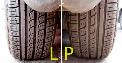

Cituji:..................ale jedna pneu ma akoby smerovanie dopredu a druha opacne...[/quote]
Jasně všimnul jsem si též "obloukových" drážek na vnitřní straně.

Tak je to dobře.Také to neřeším.Souhlas.TripleJay píše:Hmm, ta tvoja posledna veta, to je fakt...![]()
Tak ja uz vazne neviem a nejak sa tym aj nemienim zatazovat, na suchu to zmysel nema, na vode naplno nikde nejdem aby som postrehol ci mi zlava inak odvazda vodu ako sprava, tak co si robit vrasky![]()

Tak já mám osazené Dunlop SP Fast Response, ty sou také asymetrické. Osazené je mám také zrzadlově se stranami označené Outside a Inside + z venku na každé pneu jsou červené tečky. Ve znaku Dunlopu (D) je šipka a pravá a levá strana šipek směřují jakoby proti sobě, ale to asi nebude znamenat směr otáčení, nebo se pletu?
Nebo, nevíte zda tyto pneumatiky mají někde nějak vyznačený směr otáčení (rotation)?

je to tu popsaný.. asymetrický nemaj označenej směr otáčení, je jedno jak je na kolo dáš, akorát musíš dodržet to "inside" a "outside" .. pak je tu ještě možnost, že by byly přímo na levé a na pravé kolo, ale to by tam bylo vyznačeno popiskem strany (levá, pravá) podle toho co tu kluci psali

2 sebi: Ta sipka:
Je logo Dunlopu, ne smer otaceni pneu. Urcite mas nesmerove asymetricke pneu - takze jak pise Maverick_cz: dodrzet INside/OUTside.
Napr tady se koukni jak se oznacuje na pneu smer otaceni:
Napis "ROTATION" a sipka velka jak k*áva:

ked som sa prvy raz stretol s asymetrickymi pneu, tak som aj ja kukal ze nie su zrkadlovo sumerne dezeny pri postaveni na kolesach ako tu nafotil ada:
Ale PRAVE PRETO sa volaju ASYMETRICKE = nesumerne v preklade

No hej, ale som myslel ze asymetrickost sa vztahuje na jednu gumu, t.j. ze nema symetricky drazky, ale ma 2 nerovnako siroke kombinacie stylu dezenu... A nie ze asymetrickost v pomere jednej pneu k druhej

no trosku som to na googli studoval a je to asi takto...
su gumy symetricke ktore voci stredu pneumatiky maju rovnaky dezen cize vyzeraju rovnako obe polovice... a smer otacania urcuje sipka... napr Dunlop Wintersport 3D
su gumy asimetricke ktore voci osi pneumatiky nemaju rovnaky dezen cize su tam rozne drazky...
u nich je dolezite aby boli nasadene podla inside outside pravidla, vacsinou ked ich postavime vedla seba pravu a lavu gumu tak ten dezen byva sice simetricky k sebe v zmysle poradia drazok od stredu auta smerom von, ale jedna pneumatika vyzera akoby otocena v opacnom smere otacania... (ze pre bezne jazdenie to nie je az take podstatne a setria sa tym naklady staci jeden druh formy...)
no a potom existuju specialne, zavodne asimetricke zmesi ktore maju aj smer otacania lavej a pravej gumy rovnaky predsalen na okruhu a pri aute na hrane skor zalezi na kazdej malickosti...
