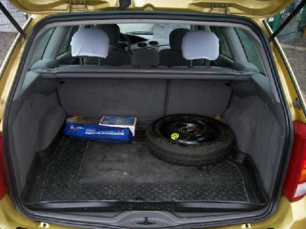

Rezervu jsem si koupil malou dojezdovku, kterou budto uchytim do kufru viz obrazek, nebo ji uchytim k zadni stene od sedacky nastojato - zabira tak nejmin mista, ale trosku vykukuje za operkou hlavy, ve vyhledu dozadu ale prekazi minimalne...

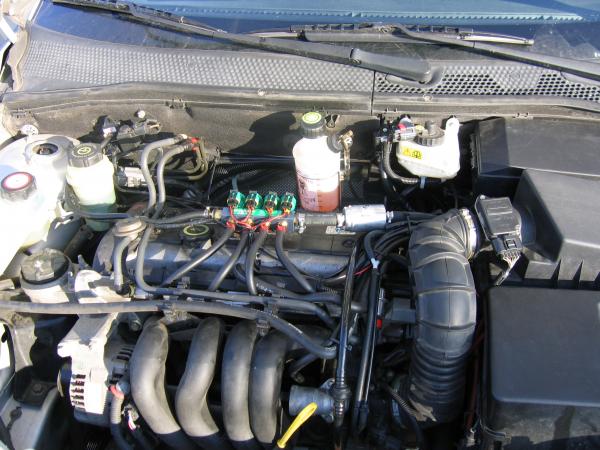

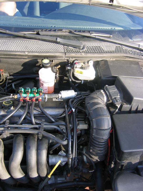

Tady jsou fotky vstriku na motoru, pak flash lube a pak moje reseni prekryti toroida puvodnim upravenym vikem od rezervy.

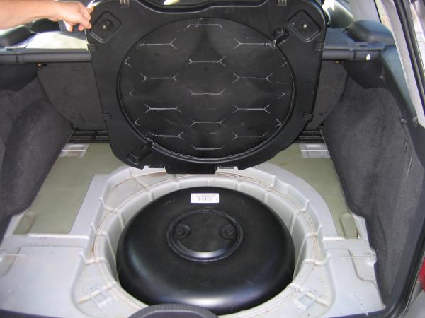

- viko rezervy upravene na toroida
v tom vyříznutém prostoru byl takový prolis, kvůli kterému nešlo víko dovřít. Dá se to vyříznout normálně ulamovacím řezákem, je to z plastu. - IMG_0128.JPG (32.94 KiB) Zobrazeno 7385 x

Já mám rezervu tady

Jj, mas fakt jinej... Ta co ma kyblic3k ma take seriditelne davkovani a taky je svym zpusobem dvoulahvickova - velka plastova a na ni je prilepena malicka sklenena kde je videt jak rychle to kape... By me zajimalo v cem je ktera varianta lepsi/horsi...
Podle tvych fotek to vypada, ze nadrzku mas umistenou vepredu nekde u chladice, je to tak nebo se mi to jen zda? Neni to nebezpecne? Nekde jsem cetl, ze FlashLube je docela dosti horlave

Je to tak,mám ji přišroubovanou na karoserii a kolem dokola nic neni.Určitě bych si ji nedal tam,jak ju má kyblic3k,přímo nad zběrné potrubí výfuku,i když je tam krycí plech.Měla tam být původně taky,protože jsou tam zavity v karoserii,ale to jsem odmítl,tak to mechanik dal tam,kam to dal.akumulator píše:Jj, mas fakt jinej... Ta co ma kyblic3k ma take seriditelne davkovani a taky je svym zpusobem dvoulahvickova - velka plastova a na ni je prilepena malicka sklenena kde je videt jak rychle to kape... By me zajimalo v cem je ktera varianta lepsi/horsi...

Rezervu mam prichycenou k podlaze, je tam takova pasovina na dvou sroubech, cele zatrene barvou proti korozi. Jako bonus jsem dostal obal na rezervu, coz mile prekvapilo... Moje viko bohuzel nema zadny prolis, nebude tak snadne ho upravit, takze bylo pouze vysroubovano ven...
Ad FlashLube. Mel jsem vlastni, za montaz a serizeni nechteli ani korunu! Umistene to mam podobne jako Vankart - tedy vepredu za ventilatorem chlazeni. Duvodu tam je nekolik. FlashLube je opravdu docela dobre horlave (ostatne jako spousta dalsich kapalin v aute - brzdovka, olej posilovace, etc), proto by primarne nemel byt davkovac nikde, kde by v pripade prasknuti/utrhnuti hadicky mohl kapat na neco horkeho. Dalsi duvod je ten, ze davkovac by mel byt nize, nez-li je vstup do sani z duvodu mozneho sifon-efektu. O sifon-efektu ostatne psali i v prirucce, kterou jsem dostal k FlashLube Kitu. Co se serizeni tyce: na 1.6 benzin, max 5kapek za minutu, jinac muze dochazet k zalepeni ventilu. Aditivum je to pry super, ale vseho moc skodi... Na prvnich par kilaku muze byt davka vyssi, motor se procisti, na delsi jezdeni ale max 5 kapek jak rikal...
