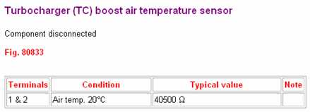

Opýtam sa aj ja. Začala mi svieťiť kontrolka motora po napichnutí diagnostiky ukázalo chybu P2263 - Turbo/Super Charger Boost System Performance Neviete o čo sa jedná? Motor funguje normálne, spotreba je normálna. Štarty tak isto. Viete mi nejako poradiť? Ďakujem.

Asi mechanicka chyba:
Take muze byt vadny senzor nebo kontakt v konektoru TCB.

A kde sa vlastne nachádza ten TCB konektor? Je to ten viac kontaktový hore na vzduchovom filtri?

Senzor TCB:
