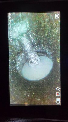

Najeto 220.000km. Pyrolýza naposledy po zimě - 2-3.000km zpět: a v tu chvíli boční pohled: Dělal jsem to při dnešním hicu (34st.C.). Kolonoskopii, ne pyrolýzu. Provedeno dírkou po vyšroubování MAP senzoru, u škrtící klapky jsem to nerozebíral. Na displej telefonu jsem moc neviděl, pro ilustraci to ale bohatě stačí....
V porovnání s tímto https://www.garaz.cz/clanek/servis-auta ... .nexttoart
myslím, že pyrolýza smysl má a funguje. Musí se pouze dodržet pravidla, která jsem popsal.
Taky je potřeba vzít v úvahu, že k zanesení ventilů karbonem při nevhodném způsobu jízdy dochází již po několika desítkách motohodin.
PS - NIKDY nedělám pyrolýzu, když je 30+ stupňů... Ideálně jaro/podzim, teploty 10-20st. Ať není moc zima a zároveň, ať ho neuvařím.

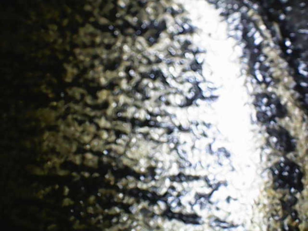

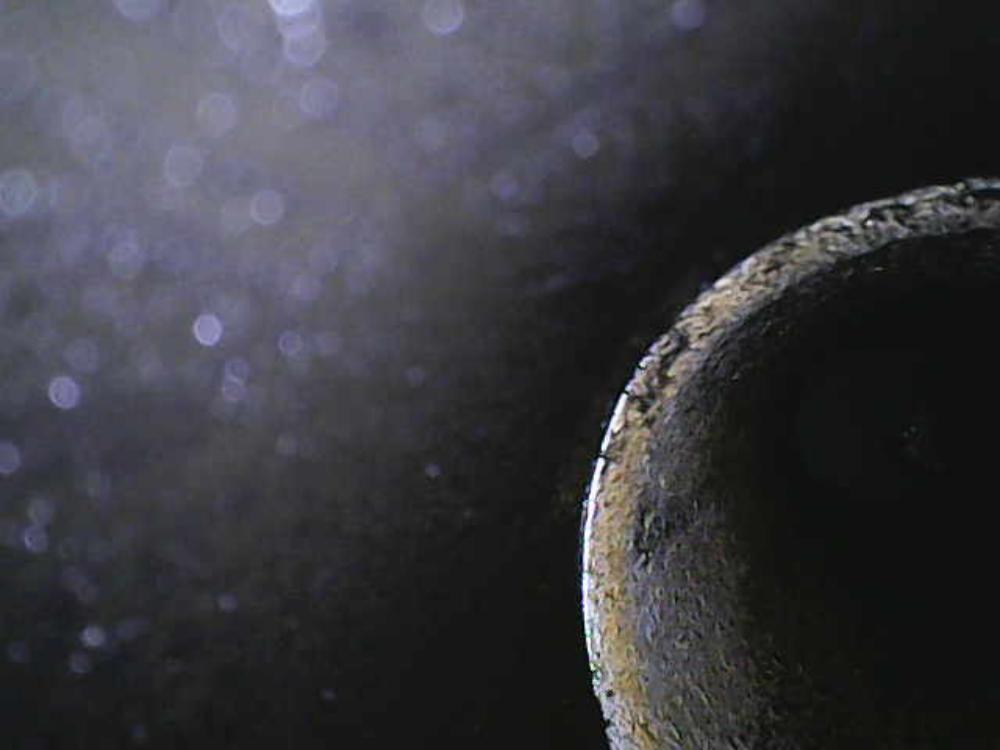

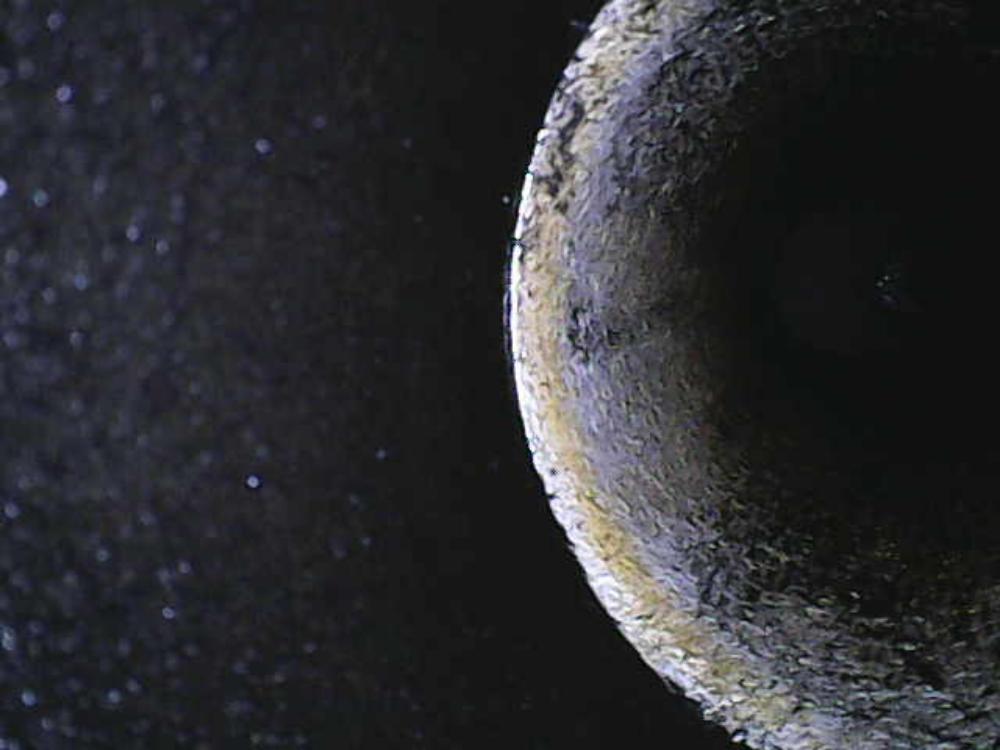

Tak fotkou svíček se nepochlubím
, ale víc mě trápí jiná fotka... Už jsem v minulosti vyzkoušel plno chemie, jak do nádrže BG, vif, millers atd), tak po částečné demontáži sání i různé pěny (carbon x a jiné). Myslím, že zřejmě pomůže už jen mechanické čištění....třeba to pískování skořápkami...už jste to někdo vyzkoušel?
