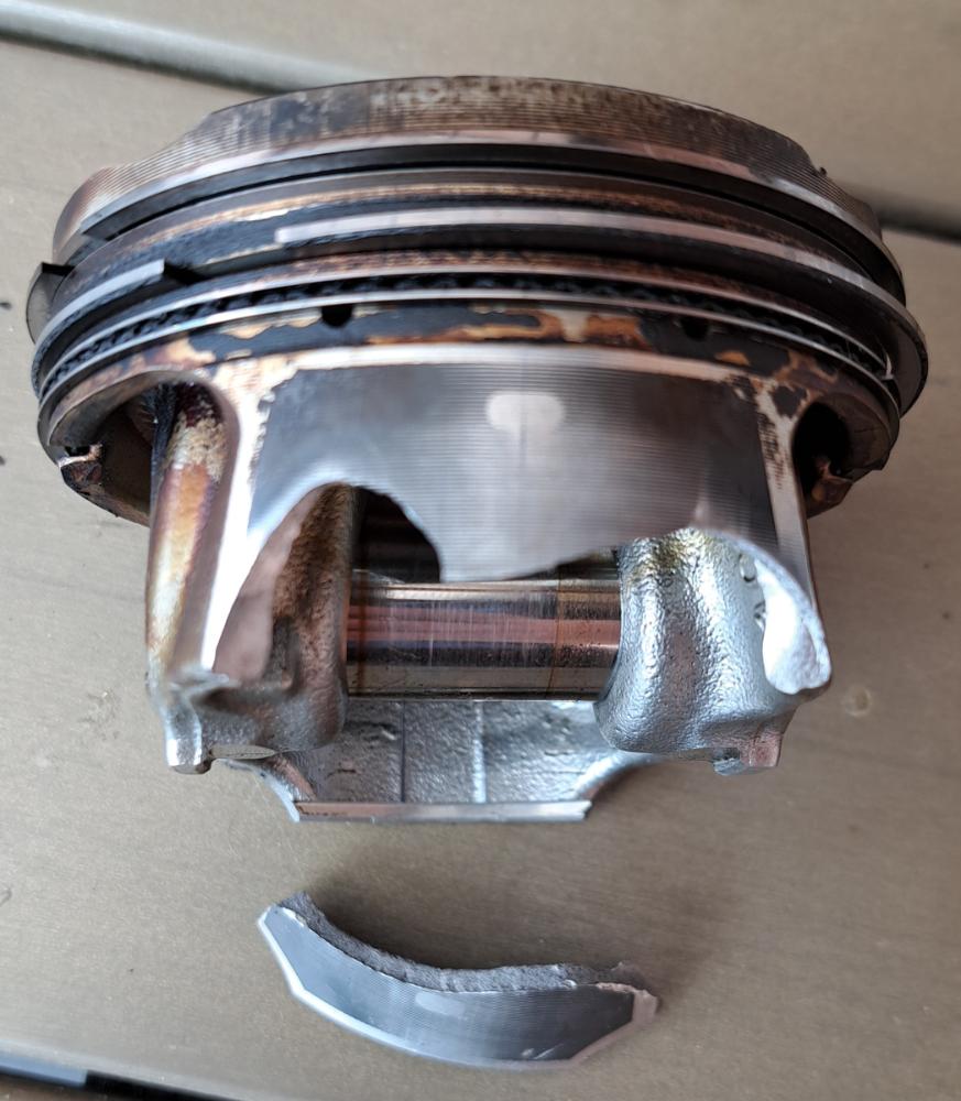

Mas z toho fotky?
- phofy
- Příspěvky: 9524
Re: Cvakání při akceleraci 1.0 EB
Taky bych chtěl vidět fotky

Preto som svedavy na fotky. Ci vobec mali hlavu dolelewis píše: 07.06.2023 22:27 Mít na dílně rozebraný ecoboost se dnes nevyplácí, tedy když nemají v plánu tě trochu natáhnout...
Ahoj, jo motor je už v cajku. Přede jak kotě.lewis píše: 07.06.2023 22:27tak super, že jsi spokojený a máš kvalitní servis, kde zřejmě nejsou líní. Mít na dílně rozebraný ecoboost se dnes nevyplácí, tedy když nemají v plánu tě trochu natáhnout
...Tak to vypadá, že je motor konečně v pořádku. Ale mohl bys alespoň hodit foto všeho co vyměnili...tedy jestli máš možnost..
Jediný co jsem si vzal je ten píst, protože ten mě fascinoval nejvíc. Jinak jsem viděl rozvody, vodní pumpu, už měla únik chladiva. A všechny písty. Jinak jsem nic jiného nefotil. Servisu duveruji, jezdím tam léta a už tam mám i docela známý. Nemám důvod si myslet že by dělali nějaký prasárny, nebo účtovali něco co nedělali.
