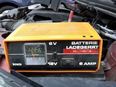

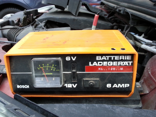

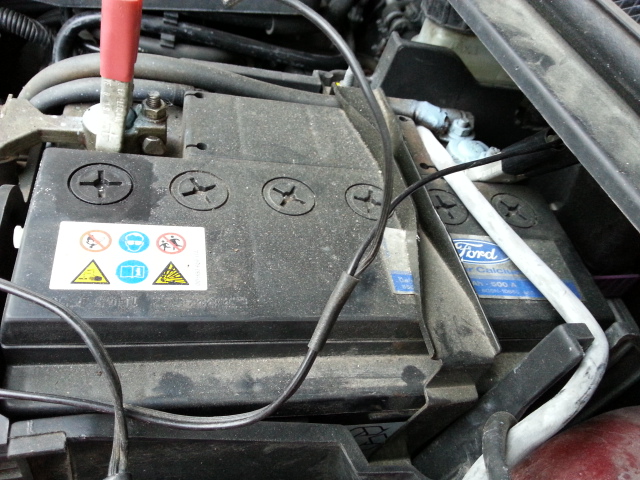

Je to slaba bateria. Auto s starthilfe-aku naskocilo ako nic. Trochu som pojazdil a pozical nabijacku, len neviem ci ju mam pred nabijanim vybrat alebo sa da nabijat aj v aute...
- Příspěvky: 25212
Re: Starter netoci
muzes v aute ... ale o baterkach je to krasne dlouhe tema

Re: Starter netoci
Dufam ze nerobim nic zle, lebo zial s tymto nemam skusenosti a teraz ani cas nastudovat tuto temu...
