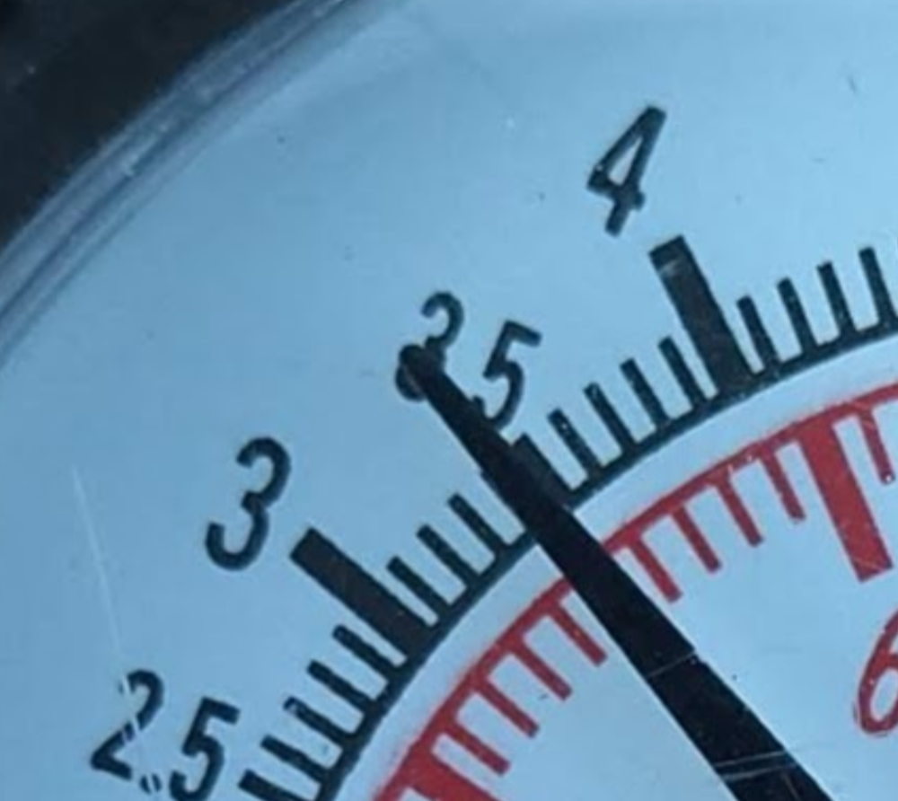

Jemar píše: 22.09.2019 09:55 Poměrně velké procento problémů při startu má na svědomí palivové čerpadlo. Motory 1.8 a 2.0 Duratec nemají vratné palivové potrubí, jako ostatní Durateky, ale mají stálý tlak paliva na liště (3,6 - 4 bary). Pokud je tlak nižší, motor funguje s chudou směsí a hrozí problémy s podpalováním ventilů a zároveň, čím nižší teplota vzduchu, tím je potřeba pro start více paliva a při nižším tlaku se ho tam dostane méně než je potřeba a tím může docházet k samovolnému zhasnutí motoru.
První věc, kterou bych udělal je, změřit tlak paliva na vstřikovací liště. Jak na tom palivový systém je, napoví i tabulka palivových adaptací motoru (umí ji vyčíst třeba ForDiag).
Co to střílení do výfuku? Chudá směs a nebo problém v zapalování?
Prostě: pořádně změřit tlak paliva a ideálně i adaptace

Vyzerá to na tých 3,5 +-

Jestli to je takovej manometr, jako byl na ruční pumpě z OBI, tak je presnej tak zhruba +- 0,5 bar.
Čili klidně může bejt tlak 3 a nebo taky 4. V tomto případě ovšem zásadní rozdíl. Na tohle měření vezmi něco kloudného, ideálně s rozsahem max 5bar a pokud možno s chybou měření menší, než daná tolerance tlaku (5%).
Prostě bez řádné diagnostiky problém vyřešit nepůjde.

No mne tlak nijak nekolíše. Pp naštartovaní je stabilne 3,5. Ani za jazdy sa nemení takže ťažko povedať. Skúsim ho vymeniť a uvidíme.
