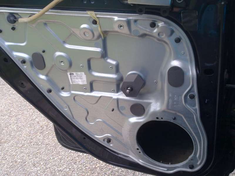

Re: Reproduktory
Zdravím forďáci mám FF2 2005 a chtěl bych namontovat zadní repro a tudíž i kabeláž ale nevím zda se dá nějak napojit či nějaká příprava někde nebo musím tahat až k rádiu? Na konektru od rádia jsou všechny dráty na repro (rádio nejni origo), ale vzdních dveří pod tapecem už nic nejni jen dráty do zámku dveří, ještě tam asi ani nikdy nebyly žádné repro, díra je přelepena nějakou záslepkou molitanovou. Mám tyto repro ( http://www.bmshop.eu/reproduktory-stred ... boschmann/ ) ještě z Rencka cca rok staré (abych je nějak využil) a tak nevím zda postačí koupit nějaké víškáče a dali by se nějak propjit jen na repro nebo koupit nějké 3 pásma a určitě asi nějakej adaptér pod repro...díky předem

Re: Reproduktory
Zda máš v autě přípravu nebo ne, to musíš ověřit sám. Pokud není viditelný žádný kabel při sundaní tapecu, zkus se ještě podívat za ten plech, zda tam náhodou něco není ale pokud ne, budeš muset tahat od rádia. Pokud myslíš, že v radiu kabely jsou, zkus jít po nich....
Co se týče výšek - jak je psáno pár týdnů zpět: Original výšky stačí normálně odvést od středobasu.

Re: Reproduktory
stěma víškama to už chápu, a nemáš odkaz kde je koupit nebo jak vypadaj, vůbec nevím jaký mám hledat a ještě ten rámeček pod repro abych nekoupil nějakej jinej a ty kabely ještě okouknu, u rádia jsou určo to vím a nevíš náhodou barvy těch kabelu do zadu abych věděl čeho se chytnout, ale jak bude volno na to kouknu a pořádně to prolezu...jinak díky za radu.

Re: Reproduktory
Pokud si vystačíš s originálama - potej ve fordu ale spíše doporučím vrakoviště nebo třeba tady někdo bude mít. ZaQik disponuje podobným materialem čas od času. Sleduj tady rubriku bazar/autohifi.
Barvu kabelu... něco mi říká, že vzadu jsou šeivé a bílé, ale ruku do ohně za to nedám.
Redukci jsem nikdy neřešil ale třeba tu je něco:
http://www.autohifi-jean.cz/mdf-redukce ... ath=12_210
nebo tady:
http://www.rapid-autohifi.com/redukce-p ... a-16-5-cm-
7748.html#
Prostě potřebuješ redukci na výměnu oroginálních reporoduktorů za jiné stejného rozměru. Pozor ať nezaměníš přední a zadní. Regulérně bych se zeptal někde, kde poeobné věci prodávají. Raději ze sebe udělej hloupého, popiš jim co potřebuješ, do jakého vozu, dopředu/dozadu a oni tě řeknou - máme/nemáme.

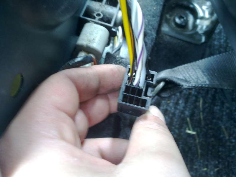

Re: Reproduktory
K těm kabelům - pod plechem určitě nebudou. Zkus rozpojit konektor na B sloupku u zadních dveří a vyfotit kolik pinů má ta část na autě. Pak mám případně na prodej kabeláže obou zadních dveří (dráty tam jsou na zámek, repro i výškáč).. http://www.ford-focus.cz/forum/download ... &mode=view

Re: Reproduktory
Já teď přidával neoriginální výškáče a neměl jsem připravené kabel k nim. Reproduktorky mají na sobě kondenzátor a tak jsem je připájel přímo k přívodnímu vedení ke středobasům. Měl jsem od Adowa obložení dveří s origo dírami, jen jsem je musel zvětšit, protože reproduktorky mají průměr 55mm, kdežto originál je menší o pár mm. Na zadní straně obložení je i bez těch děr vidět kde by měly být. Je tam udělaný předlis.

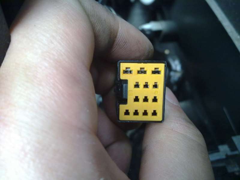

Re: Reproduktory
Tak ten konektor má 6 pinu, takže by tam ty kabely mohli asi jít, když tam pudou je beru hned a jaká by byla cena??

- Příspěvky: 25202
Re: Reproduktory
ty dva tluste (sedo-neco a bilo-neco) jsou od radia ... nejsou nahodou odpovidajci piny i v protikusech?

Re: Reproduktory
Pokud ne, tak mám tu kabeláž
