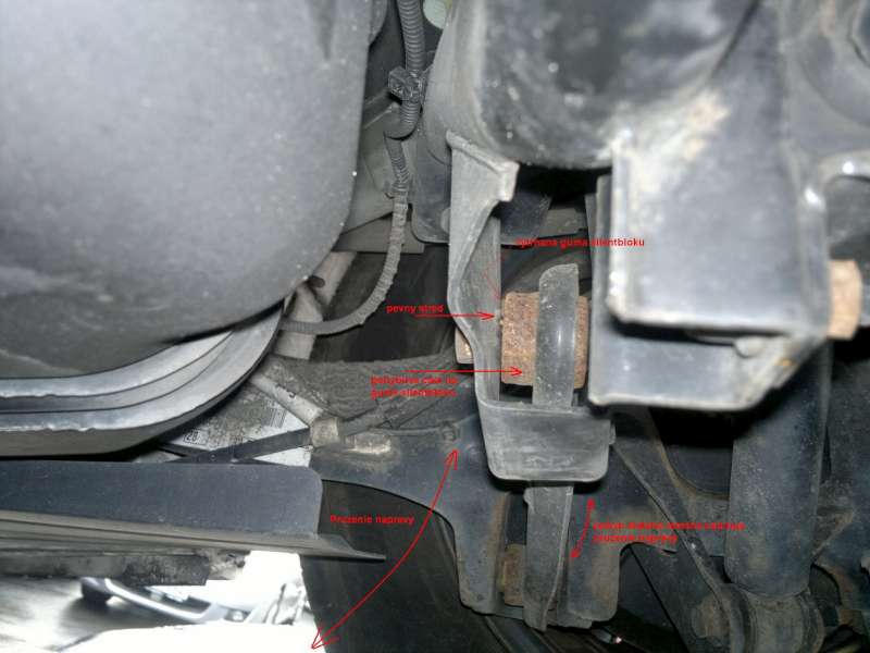

Moja predstava, preco ten silentblok vydrzi tak malo = cely pohyb napravy je v jeho gume. Keby tu srobu ale uvolnili, tak by naprava asi buchala a koleso nedrzalo smer, takze to musi byt napevno a neostava nic ine, iba to casto menit:

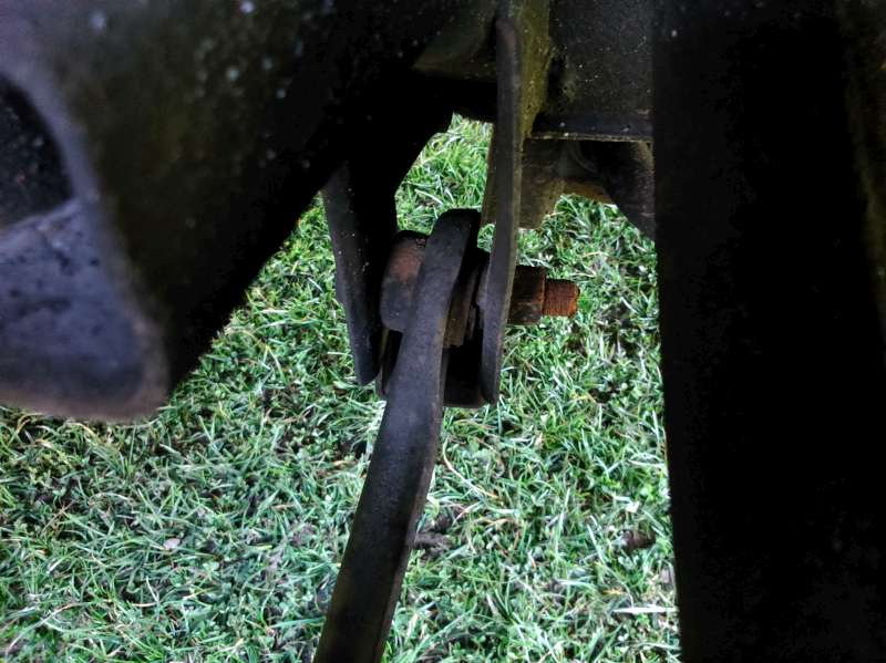

ALe jinak to nemlátí, neuskakuje, nic to nedělá. Hlavně mám pocit, že když sem je nechal vyměnit, tak byly zase nakřivo jako to má nicco o stránku dozadu, jestli náhodou to nebude mít s tím souvislost?

Nakřivo jsou když je auto zvedlý, když je auto na zemi, tak jsou rovně. Pokud ti v zatáčkách neujíždí zadek, tak jim nic není.

Aha díky za objasnění :nazdravi: dřív uskakovalo, když sem měl ještě starý, tady stěma to nedělá

Ty by měly bejt kvalitní a pokud se to po spuštění na kola srovná a při jízdě je to OK, není důvod to řešit.

Ja ich ma nakrivo aj ked su kola na zemi a mal som tak odkedy som si to zacal vsimat, teda od nejakych 40tisic km
