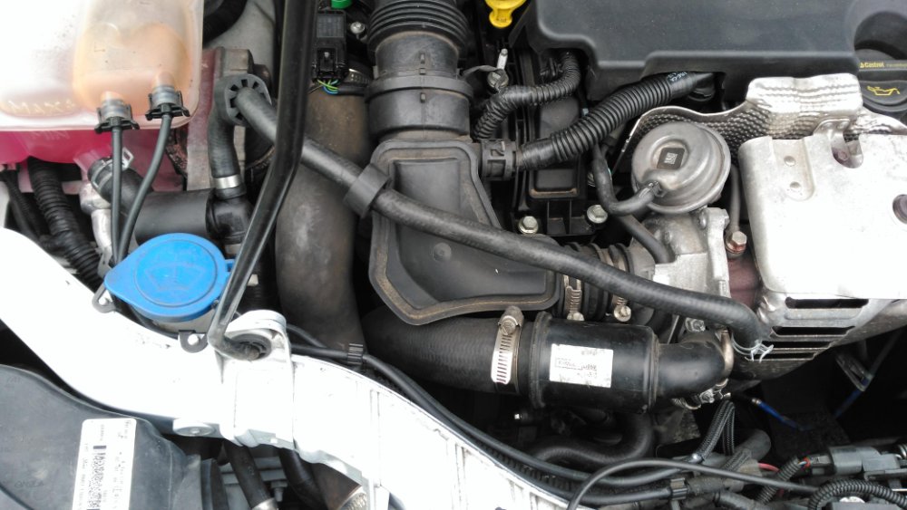

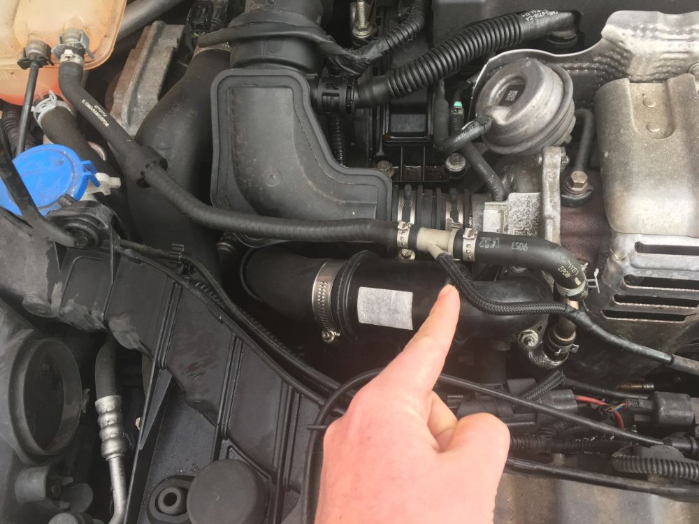

Také jsem pátral po odvzdušnění a nic nenašel. Jsou tam dvě odvzdušňovací trubičky. Jedna jde z boku motoru nad převodovkou , a je napojená (u starších verzí) na to "šikmé téčko"co jde od chlazení turba. To téčko co rádo praská a způsobuje destrukci motoru. Druhá je napojená na chladiči a jde do nádržky.

Tohle je starší verze,kdy ta slabá trubička jde ze strany motoru nad převodovkou. U toho napojení to pravě praská jak je namáháno vibracemi a teplem od turba.

u Update je to turbo napojeno na spodní hadici co vede z nádržky a jde do motoru pod turbem
upravená turbo.jpg (6.32 KiB) Zobrazeno 3558 x
Ta slabá jde potom právě rovnou od místa nad převodovkou rovnou do nádržky

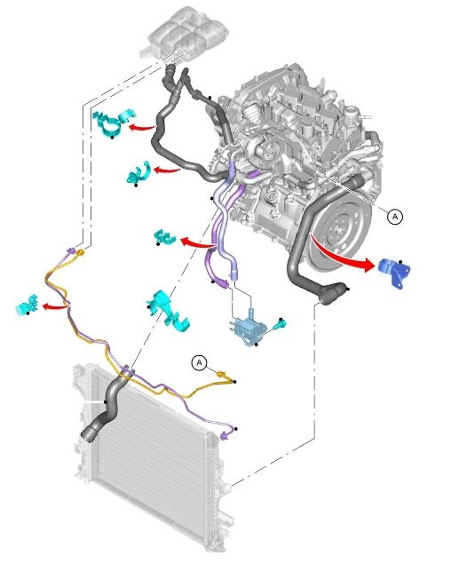

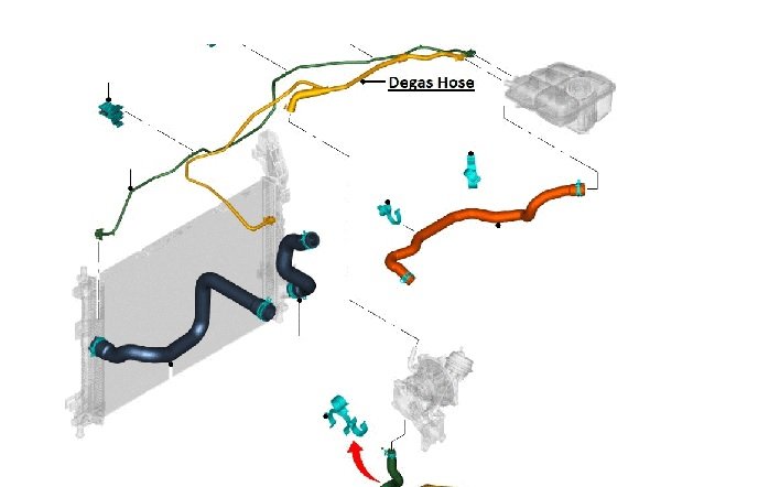

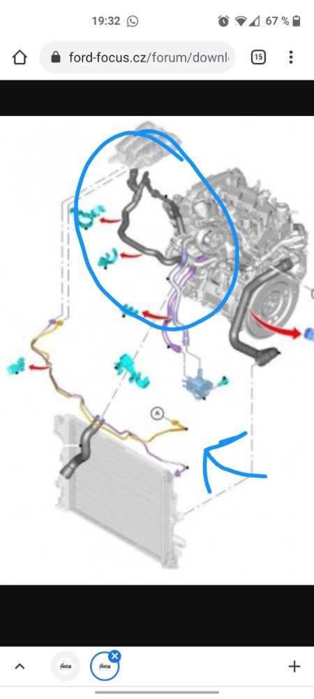

Na tu přestavbu stačí vyměnit právě jen ty dvě hadice. Tedy přesněji jedna hadice ve tvaru Y co jsem poslal obrázek dříve a pak slabá trubička. Nic víc potřeba měnit není. Nádržka a víčko se v podstatě dělá preventivně.
Zakroužkovaná je ta dvojitá. Ta slabá je žlutá co ukazuje šipka
Toto je ta slabá
Já mám teda dodělané čidlo hladiny v nádobě, takže pokud dojde k poklesu, zaznamenám
Jak píšeš o té hrubé a k turbu, to je ta jedna hadice Y. Ta stojí 1300. Ta slabá plastová stojí 400.
