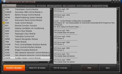

Re: FF3 centralni reproduktor
Zdravím,chcem sa opýtať ktorú položku treba v ACM upraviť aby vedel že je pripojený centrálny reproduktor? V BCM mám aj 9 repro aj centrálny reproduktor.Wolf78 píše: 06.04.2019 15:13 V BCM modulu je nastavena varianta 9 reproduktorů v autě ,ale ještě je potřeba v modulu ACM zapsat ,že je připojený centrální reproduktor .Nemá někdo poznatky co upravit ,aby se zapnul centrální reproduktor ???

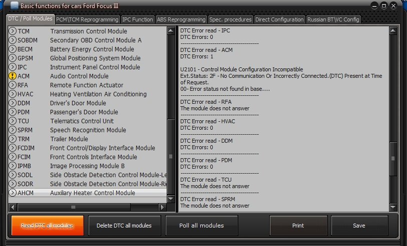

To som si prečítal ale stále mi píše chybu

- Příspěvky: 25200
jaky typ radia je nastaven v centralni konfiguraci? a jakou chybu to pise?
- karolkopictures
- Příspěvky: 2000
- Bydliště: Morovno,Trenčianský kraj,SR
Poobede pošlem

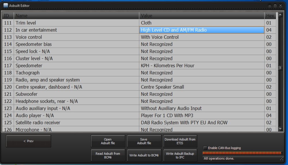

- Anduril
- Příspěvky: 5096
- Bydliště: Ostrava
No, jestli to neni spatne zvoleny typ radia (ne 04 ale 14) a pocet repro (na 15 9 Speakers ST), jako jsem resil ja nedavno.

- karolkopictures
- Příspěvky: 2000
Tak nakoniec stačilo len zmeniť typ rádia. Ďakujem

- Příspěvky: 25200
prametry pro standardni radio z ST (Vx) nebo RS (Zx) jsou popsany v viewtopic.php?f=272&t=46022&p=1226412#p1221391
