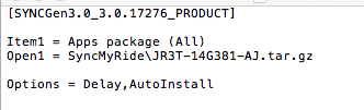

Hmmm skus stiahnut nainstalovat iba tebto hlavny samotny paket:
https://mega.nz/#!NZZkGB5D!_E85W7gmqVAE ... e5hrWjmXjg
A autoinstall.lst uprav nasledovne a hlavicku ale premenuj na [SYNCGen3.0_ALL]:

Vyzkoušeno. Už jedu na verzi 3.0 build 17276. Díky Banny!
