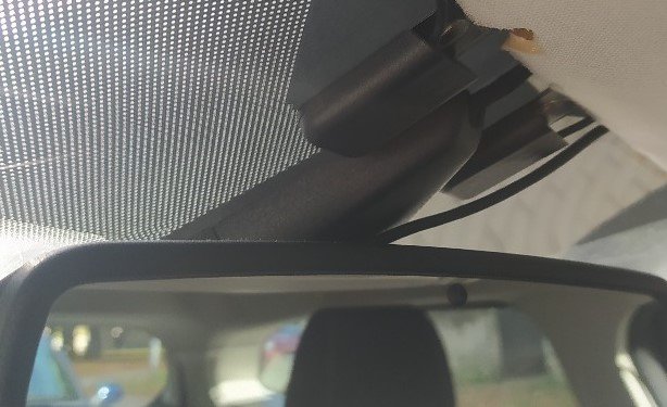

Právě že tu kompletku, která je dost masivní...

vy, co mate velky panel, kouknete se mi prosim, zda draty vyhrevu celniho skla vedou i pred jednotlivyma cidlama
diky

Vedou

Jo jo, vedou, taky jsem se díval.

Prosím o radu, jak rozdělat ten velký panel s asistenty před zp.zrcátkem... je potřeba nářadí, nebo stačí ručně?... nechci něco ulámat. dík

Je to ze dvou půlek. Musíš to uprostřed rozlomit a vysunout do boků. Snad si to ještě pamatuju dobře :-). Měl jsem to dole 2x, v zimě a nic jsem neulomil - tak se nemusíš bát ;-)

CO TO JE NEVÍTE fOCUS 2011 1.6 TI VCT 92KW

ukostreni vyhrevu skla

Super dík za odpověd vypadalo to jak nějake senzory takže v autoskle měli pravdu jsem jim nevěřil :D

Mám na čelním skle největší možný kryt snímačů, ten který je v prvním příspěvku. Reálně nemám na levé straně žádné senzory (tedy nemám dešťovy a něco pod ním). Vpravo jsou. To je myslím City stop. A teď čemu nerozumím. Zvenku jsou na pravé straně vidět dva senzory pod sebou. Který je na co, když vím jen o city stopu? Navíc mi fordzona píše "asistent při popojíždění". Nemám adaptivní tempomat. Mám automatické parkování (nemám důvod to zkouošet, ale mám ho). Možná to sem nepatří, ale co si mám myslet o tom "asistentu při popojíždění"? Jak se aktivuje, kde jsou jeho senzory a jak zjistit, jestli to vůbec oparvdu mám? Díky za reakce pro neznalého :-).

senzory viz prvni prispevek, resp. druhy
pri popojizdeni se pouzije prave city stop (funguje je pri nizkych rychlostech)
