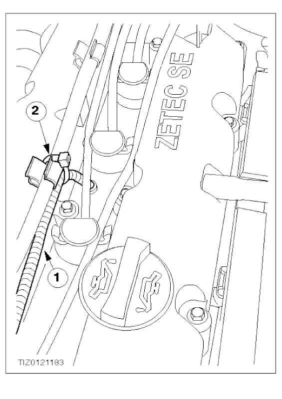

Este uprav kabel od cidla teploty hlavy takto: http://www.ford-focus.cz/forum/download ... p?id=28757 - pripaskuj ho tak, aby bol co najdalej od sviecok (toto nie je tvoj problem, ale sprav to, predides tym cukaniu)

Kabel od čidla teploty mám takhle upravený, také jsem pátral na fóru, jedna z prvních věcí, co jsem zkoušel
