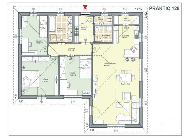

Možná bych se měl také rozepsat o půdorysu a probrat to s Váma :wink: Půdorys domu praktik 128 se nám zalíbil jeho jednoduchostí. Žádné zbytečné chodby, rohy atp.
Místo označené ložnice by byl dětský pokoj, chceme,aby syn měl větší pokoj, vhodný jak na hraní, tak v budoucnu i na velký psací stůl atp.
Pokoj vedle by zatím sloužil jako pracovna, pro návštěvy, možná sušení prádla atp.
Ložnici bychom umístili do pokoje vedle koupelny.
Koupelna je svou velikostí dostatečná.
Vstupní chodba mě svou velikostí také vyhovuje, nemám rád, když má někdo chodbu, kde se dva lidi nevlezou a vstupuje se na etapy.
Samostatný záchod určitě a okno je výhra :mrgreen:
Technická místnost… Tu bych měl rád větší. Topit se bude kotlem(plyn nebo elektro), počítám v tuto chvíli s bojlerem, ale do budoucna i s TČ. Přípravu nechám udělat,tzn.,že musím počítat s místem na akumulační nádrž(vzduch-voda). Pak do technický pračku,případně sušičku a já bych tam rád dával kola…Garáž mít zatím nebudeme a nechat kola na pozemku pouze pod visacím zámkem? Nevím nevím v dnešní době. Ale to právě nevím jak ji vhodně zvětšit.
Špajz mě možná přijde jako zbytečnost,nevím co bych tam dával. Teď bydlíme v paneláku a vše se nám vejde buď do kuchyňských skříněk nebo do lednice… Ale pokud bych špajz zrušil, tak si stejně na technickou místnost nepomůžu. Max.si protáhnu kuch.linku…To je druhá věc, není ta kuch.linka malá v tom základním půdorysu? Nepřijde mi tam moc pracovních ploch…?
Obývák si myslím,že je velký až až. Jídelák bychom přehodily s pohovkou, aby se na tv nemuselo koukat z úhlu. A mezi vstupní dveře stolel s TV by přišel krb. Manželka chce velké prosklené plochy,takže spodní strana OP by byla prosklená s výhledem na zahradu, dveře na terasu by zůstaly a do obou pokojů by přišly dvoukřídlé okna.
Pak je otázka, jestli tu terasu zastřešit vlastní střechou. Fajn,že by se dalo sedět i za deště,ale prý to ubírá dost světla. Ty pergoly moc hezké většinou nejsou, pokud se přilepí k domu.
To samé parkovací stání na druhé straně domu, je lepší pergola, nebo to vytáhnout ze střechy?Oken je v tom místě minimum a nedůležitých,takže tam bych se zastínění nebál…

jen par postrehu:
- okno ve spizi je zbytecne (v lete je to tepelny vstup)
- jidelak nech u kuchyne ... brzo Te prestane bavit nosit vse tak daleko
- dite si v pokoji hrat bude ... bude porad v obyvaku a bude chtit delat ukoly u jidelniho stolu ... tak v 10ti letech ocekavej zmenu chovani ... a pokoje vzdy muzes zamenit
- nedavej detsky pokoj za televizi ... dite se bude chodit ptat: "co rikali?", "to je sproste slovo!", atd.
- terasu nezastresuj ... pevna strecha Ti zastini pokoje a pod pruhlednou bude v lete k nevydrzeni (vyresil jsem to lodni plachtou misto markyzy, kterou v lete roztahnu pred sluncem i pred destem ... nesmi moc foukat)
- parkovac istani vyres pergolou ... kdyz (jestli) tam budes jednou stavet garaz, bude rad, ze je to snadno demontovatelne a muzes si postavit pudorys na jaky mas penize

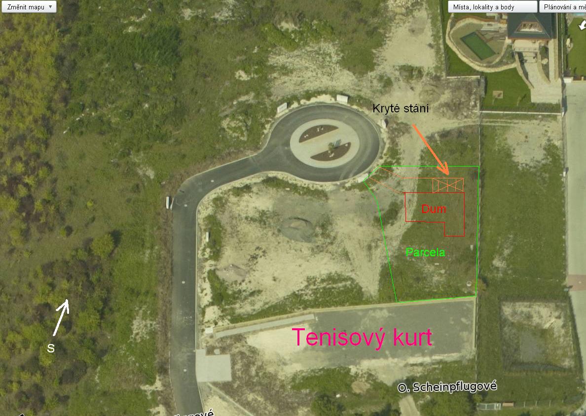

a zacni resit protihlukovou stenu k tenisovemu kurtu (zelenou - rostliny) ... po case to pravidelne pinkani leze na mozek
Kóťa
Příspěvky: 9765
Re: Projekt pro stavební povolení - dřevostavba
Příspěvek od Kóťa » 31.05.2013 13:55
Díky ZaQiku,
okno bych asi nechal, je to severní strana a v přechodném období se tam bude dát přes noc vyvětrat, potraviny budou snad v chladu...
Jídelák bych tam nechal,ale pak by ta TV fakt byla z úhlu...A zase se zbavit těch dveří na terasu a dát je až uplně dolů k sedačce...Vlastně by si z obýváku přímo na terasu neviděl. Tohle nějak přehodit nedokážu... Ještě pak leda hodit TV do kouta co je sedačka a sedačku trochu odsadit,aby se dalo těma dveřma na terasu vylézt. Ale zase ten krb pak bude úplně někde jinde...Dilema :roll:
Nemáš fotku té plachty? To jsou takové ty ohromné bílé "kalhotky"? Takže počítat ve fasádě s jednou kotvou a pak ještě nějaké dva body? To už mě snad zase hezčí přijde markýza,ale je tam problém s tím větrem...Markýzu bych lehce sbalil než nějakou plachtu,ne? Mě se ty nalepené pergoly k domu fakt moc nelíběj...když se postaví někde jinde na pozemku sama o sobě,tak to jo...To je jiná.
Ad stání...je fakt,že pergolu budu moct klidně zrušit,ale jak se protáhne střecha,tak je to asi na trvalo,viď?

- pozadat odbornika o navrh protihlukove steny od kurtu (nebo uz zasad dve rady tuji na jihu a sazej dalsi stromy a kere na jih od stavby, aby se vces uchytily a vyrostly)

Mně osobně se to celkem líbí, jsou tam drobnosti ale jako celek celkem hezký půdorys. Jen je nešťastný mít ložnici na jih, to je asi největší slabina. Ale pokud se to zastřeší, nebo budou venkovní rolety, budiž... ale i tak bych to na jih nechtěl, my to máme na JZ, což je v podstatě to samé, hostinský pokoj máme na S a radši spím v něm, vždy je tam tak o stupínek méně.

ZaQik píše:a zacni resit protihlukovou stenu k tenisovemu kurtu (zelenou - rostliny)
To je nanic - vegetace skoro nic netlumí. To chce plny betonový nebo zděný plot z jihu.

tym píše:Jen je nešťastný mít ložnici na jih, to je asi největší slabina. Ale pokud se to zastřeší, nebo budou venkovní rolety, budiž... ale i tak bych to na jih nechtěl,
Moje řeč - nechápu tu zálibu některých lidí mít okna hlavně na jih. V létě to je šílená pekárna - odpoledne za oknem 40 stupňů i když ho stíní markýza, okno se nedá otevřít na vyvětrání - musí se klimatizovat.
Zlatej sever.

Mě se zdá, že u toho, co je v projektu jako ložnice, máš malé okno, pokud by to mělo být jako dětský pokoj..

nejakým zahradnim domkem bych oddelil ten kurt . ja osobne bych uz u kurtu nestavel . nestiham malemu vysvetlovat aby co slysí vedle nerikal nahlas kdyz je s babickou na nakupu . a ze to je husty slovnik nemusim vysvetlovat . kdyz jsem sousedce rekl jestli by si nemohli nadavani do kurev nechat jinam tak mi rekla ze to je v zapalu hry .
