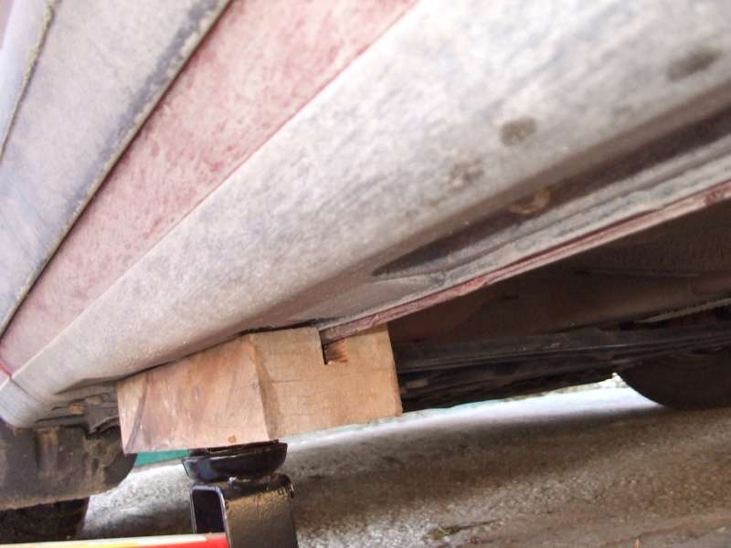

Hej, no vidíš to, úplně sem zapomněl :roll: Zdvihák dorazil v už pátek DPDčkem, na průběh dodávky si nemůžu stěžovat ani v nejmenším. Bližší info ti sem hodim, až budu čistit kola a budu muset auto zvednout. Podle materiálu a konstrukce to neni žádnej "šizunk", jen bude asi potřeba na tu zdvihací plošku dát kus nějaký dřeva, podle vzoru, co je tady v tématu :idea:

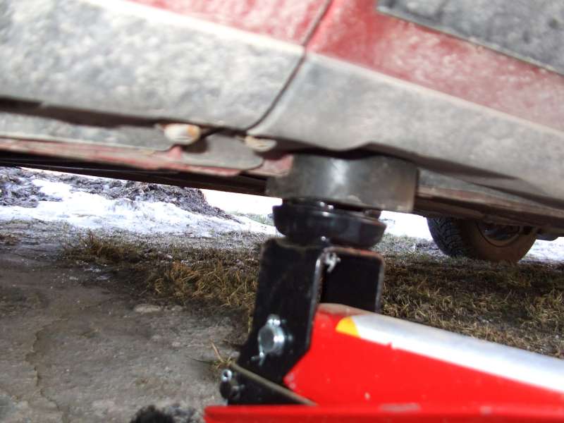

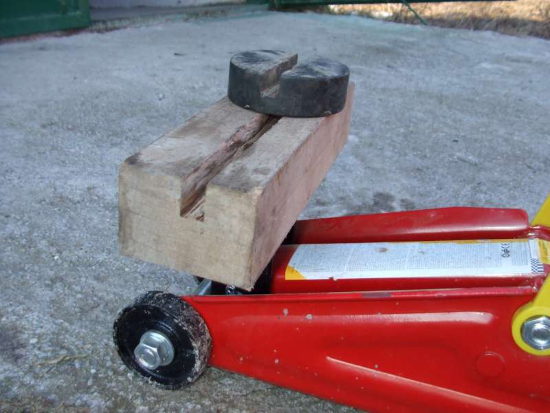

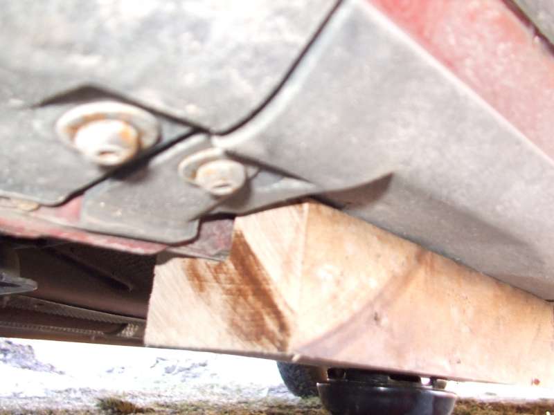

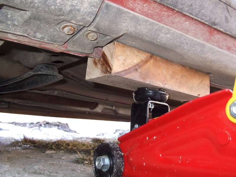

Příspěvek od Quickie » 21.01.2011 14:19
par foto

Příspěvek od Nepér » 22.01.2011 01:20
Dobré. Tohle oplastování má na prazích novější FF2 standardně?

Příspěvek od Anduril » 22.01.2011 11:57
Ano, ma.

Příspěvek od Forfoc » 24.01.2011 15:49
Nepér píše:Dobré. Tohle oplastování má na prazích novější FF2 standardně?
Standardně to mají (měly by mít) Focusy vyrobené od 9/2005.

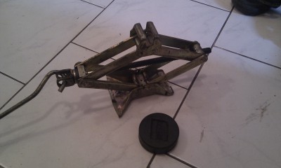

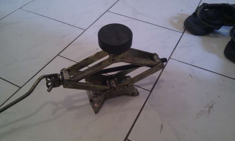

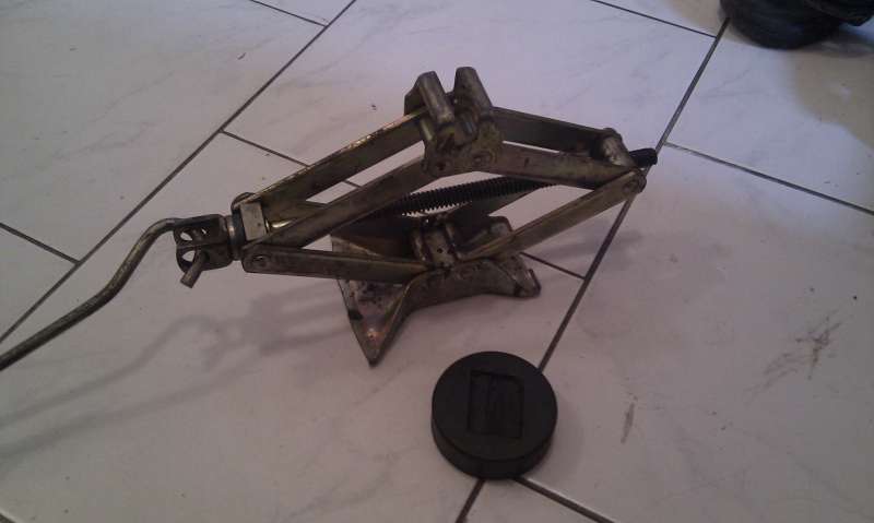

Kdybys nesehnal hever se správným profilem, může se ti hodit zlepšovák co používám v garáži. místo prolisu v prahu používám hokejový puk s vyfrézovanou drážkou pro nějaký obyčejný zvedák vyšetřený že Swifta co je symetrický a na vršku má rovněž symetrický prolis. A opírám ho tam co jsou body pro zvedák. Funkční řešení za cca 20 Kč. Neodírá lak na prahu.

Díky.Nebyla by fotka,jak to vypadá?

Takhle vypadá ten můj bastl. Až mi dozraje vrchní vrstva betonu v garáži a natřu jí, konečně budu moct koupit pořádný zvedák. Než jsem se pustil do podlahy, byla jak tankodrom, tam bych pomalu rovné místo nenašel.
