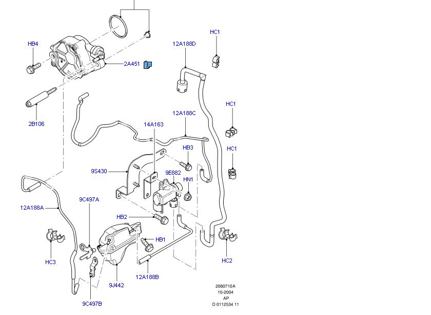

zbezne jsem zase prolitl prispevky a toto nevypada na cukani kvuli regeneraci - pri te to cuka, ale nezdecha, jede ventilator, zvysi odber atd, vsak to uz znate :)
Kazdopadne jestli se ti chce, tak sleduj pres ELM327 teplotu katalyzatoru pri cukani a muzes tuto moznost vyloucit. Poslu ti navod, jestli chces.
jestli turbo vydava skrze +- normalni zvuky, tak to muze byt jeste regulace turba. Hadicka do podtlakoveho aktuatoru (, ktery taky nemusi byt bez viny), regulator toho podtlaku muze byt KO nebo neco takoveho.
Mam takovy nazor, ze ten software v jednotce je proste zvrtany. Ze je tam neco s cim proste pri vyvoji nepocitali. Neco co se projevi jen na urcitym poctu aut, ne na vsech a pak rozhodi celou regulaci preplnovani a vstrikovani. Novejsi motory maj senzor na VNT a tim padem se aspon jednotka dovi feedback toho co reguluje.
Pri mem cukani je jeste slyset jak se nekde uzavira vzduch: bud jak cvici VNT nebo skrtici klapky pro bypass IC. Ale to je fakt asi jiny pripad (projevuje se mene, jen kdyz tomu slapu na krk).
Kua, meli bysme s tim neco delat. Skoda, ze automobilky nikde nezverejni, co podelaly a jak to napravit. O tomto musi vedet moc dobre, kde je pes.
edit: reknou-li, ze turbo je nacate a je treba nove, tak to nemusi vubec nic vyresit - na odkazech to typkovi nepomohlo:
http://www.ford-focus.cz/forum/viewtopi ... 08#p827208
Jednotka z jineho auta pojede? Asi to neni uplne jednoduche to preprogramovat?
edit1: hadice vakua k turbu, je tak zakroucena, ze se neda vystopovat pohmatem. asi se musi sundat kryt motoru, aby clovek mohl zahlidnout regulator 9e882 :-)
