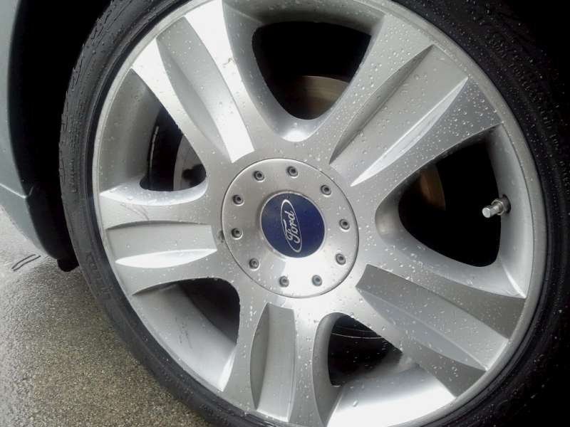

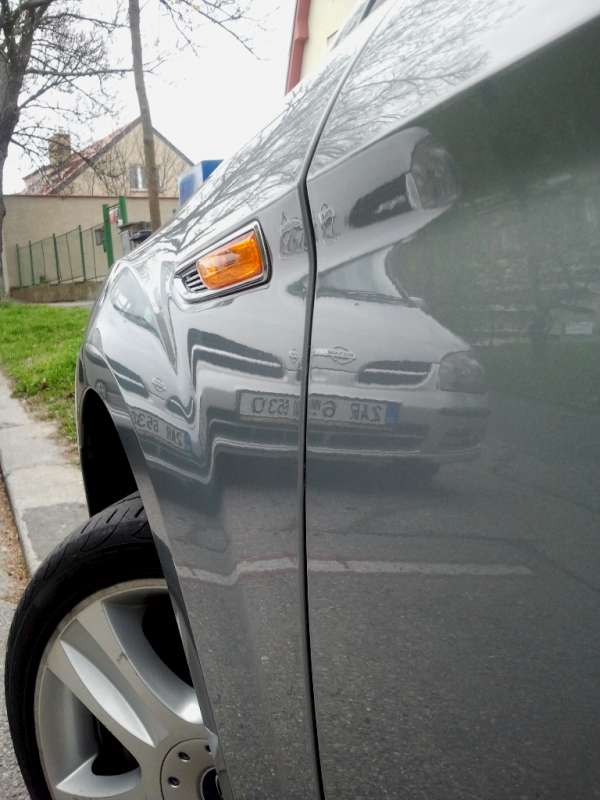

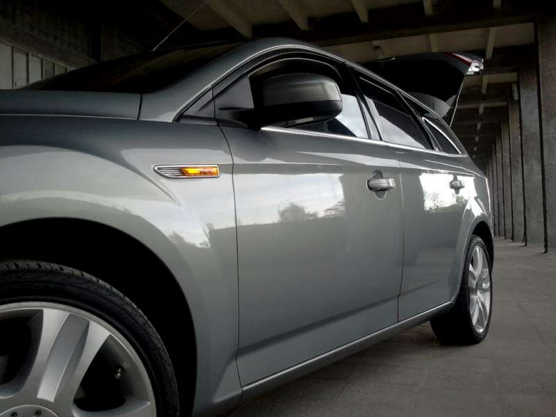

Včera v tak pěkném počasí (i když jsem díky poprchávání pěkně nastydl díky průvanu pod ochozama na Strahově) jsem nanesl jednu vrstvičku GiWaXu (příroda).
(fotky telefonem )
Umytí Shampoo pH neutrální+sušení
Clay+ubrikant+oplach+sušení
DoDo Juice LimePrime
GiWaX - příroda + rozleštění
DoDoJuice Red Mist + rozleštění
Na pneu jsem použil od AutoGlymu Tyre Dressing. Docela pecka, vodu to odvádí parádně.
Na ALU použito syntetiky GiWaxu a taky paráda.
(fotky telefonem )
