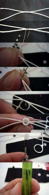

Příspěvek od Radekjo » 22.05.2012 18:53
Malinký návod na opravu Cartomizéru, Clearomizéru aj.
Ze začátku mám spletené knoty o průměru 1 mm. Má se použít průměr 2 mm který mám také ale toho 1 mm mám víc :mrgreen:
Na druhém obrázku je už namotaný odporový drát 0,12 mm. Ty kovové kroužky (zamačkávací rokajl) vedle budu potřebovat ke spojení odporového drátu s vodičem.
Třetí a čtvrtý obrázek ukazuje nasunutí kroužku na odporový drát (co nejvíce ke knotu) do kterého vložíme malý kousek pájky (stříhal jsem ji nůžkama) s vodičem.
Pátý: to je snad jasné. Zamáčknutí kleštěmi. Používám hrotové. Velikost spoje nevadí protože na šestém obrázku je částečně vidět okolo středu dost velký prostor.
Sedmička: zaletování a osmička je už s liquidem.

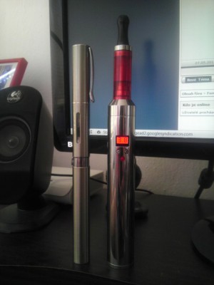

mates444
Příspěvky: 90
Registrován: 04.02.2011 12:21
Bydliště: Brno
Re: E-cigareta
Příspěvek od mates444 » 27.05.2012 13:15
Mé dva v současné době nejčastěji používané dudlíky :D
