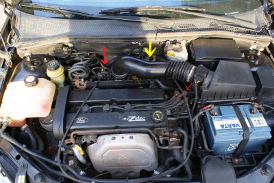

V kroužku s červenou šipkou, jen je to schované vrchem kabelu.

No jo, Vlast1k má vlastně 1.6
No asi bych měl o ní taky uvažovat, koukám že se v ní nacházejí nejen koaly

jj vedle cívky, dyk řikám

Sto koní a jeden kocour...ten tam mňaučí místo turba

je to odrusovaci kondenzator 20 microFaradu.

Tak tohle je jako přesný název, jo??vitr73 píše:je to odrusovaci kondenzator 20 microFaradu.
FOCKI: Já právě už cívku měnil a dělá mi to pořád!! Jak je studenej motor, tak je to děs.. při rozjezdu to skáče, je to děs!! A přesně jak jsi psal, motor, jak kdyby neměl vůbec tah se rozjet

tak pak tu koukni na tu krabičku, ale mám pocit, že to nebyl ten název jak píše vitr.
Pokud pamatuju dobře, borec říkal že je to měnič napětí. Mělo by se to měnit preventivně pokud odejde cívka. Zkusi fokiho třeba jak se to přesně jmenuje.
